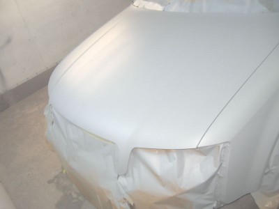

Witam koledzy :) Co¶ ostatnio straszny przestój na forum...Wiêc postanowi³em co¶ dodaæ ;)

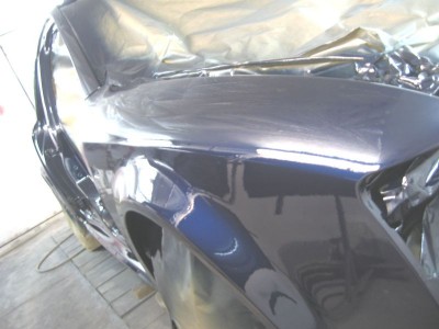

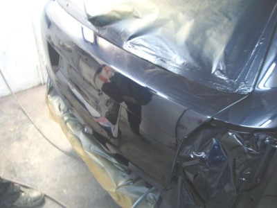

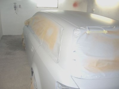

Jak w temacie. W³a¶ciciel jak mi je oddawa³ powiedzia³" lakier ma byæ jak z fabryki ,tylko lepszy "A czy tak bêdzie to sie przekonamy :> Wszystko bêdzie malowane od nowa. Buda, listwy progowe nawet najmniejsza cenzura³a. Materia³y to: szpachla novol, natrysk novol, podklad novol 330, Baza Ivat. A ¿e ma byæ ³adnie to wybór pada³ na najdro¿szy glasurit - 115. co z tej mieszanki wyniknie to wkrótce sie przekonamy ^^

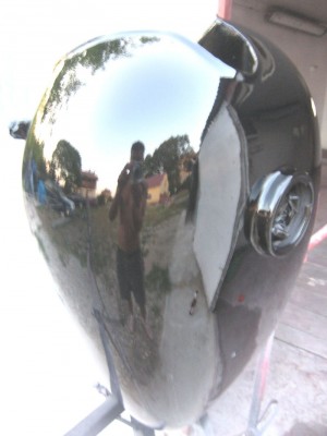

Bak od junaka pomalowany 115

Dawaj,Dawid,czekamy na ci±g dalszy.Jak± masz wentylacjê w tej swojej norce?
Wys³any: 2010-11-01, 08:16
a czemu listew przy szybach, lusterek i klamek nie po¶ci±ga³e¶?
Dawid1989
Wys³any: 2010-11-01, 10:19
Posty: 324
Sk±d: okolice Mielca
jacenty 741, No nora ma tylko jeden wyci±g.ale nic wiêcej nie bêdzie ;) W przysz³ym roku chce startowaæ z budow± warsztatu wiêc tu odpuszczam. :)
kalbi, A dlatego ¿e bêdzie zdemontowane do tarcia podk³adu. Bo zeby to zrobiæ trzeba wyci±gn±æ ramy szyb a nie chcia³em nara¿aæ wnêtrza na kurz itp.No i czasz. w pi±tek ca³o¶æ ¶lif w sobote poprawka 400 i mat± i podk³ad ¿eby przez swiêta dosch³o. Wiem ¿e to niezbyt professional ale;)
Wys³any: 2010-11-01, 12:36
Dawid1989 napisa³/a:
Jak Kolego od pocz±tku siê tak nauczysz to Ci to zostanie. W A4 rozebranie do go³ego to 10 min roboty na ka¿de drzwi .A ju¿ lakierowanie z listwami w tym przypadku to pora¿ka bêdzie widaæ w 100% niedopylony lakier tu¿ pod listw±.

Homer S., Wy¿ej napisa³em ¿e do obróbki pok³adu bêdzie wszystko demontowane czyli przy lakierowaniu te¿ tego nie bêdzie. Zreszt± zosta³y tylko listwy na drzwiach,lusterka no i klamki. chromy wokó³ szyb zosta³y zdemontowane. No i drzwi bêd± do malowania ca³kowicie rozbierane i malowane osobn±. :)

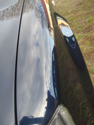

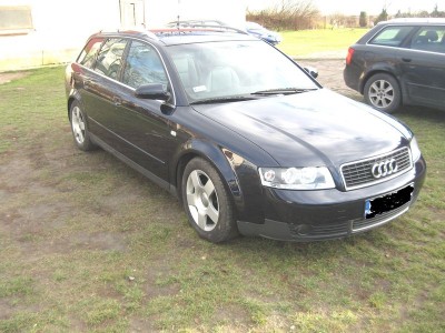

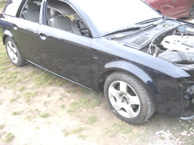

Panowie autko ju¿ w kolorze ;) jutro.tz dzisiaj jak za³o¿ê drzwi to dam lepsze fotki ;)

To dawaj lepsze te ma³o wyra¼ne ale widaæ ¿e jest ca³kiem ca³kiem wkoñcu lepiej jak z fabryki !! Pzdr !!!

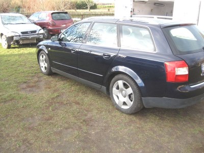

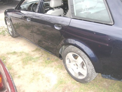

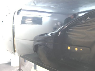

dalej jest wielkie gó* ale,, po niedzieli za³atwiê jaki¶ lepszy aparat

Dawid dalej lakierujesz airgunsom .
Dawid1989
Wys³any: 2010-11-05, 23:23
Posty: 324
evotem :)

Z fot widc ze dobra robota .Oby tak dalej

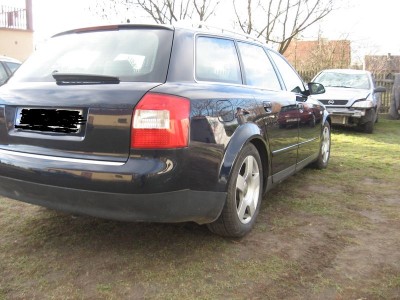

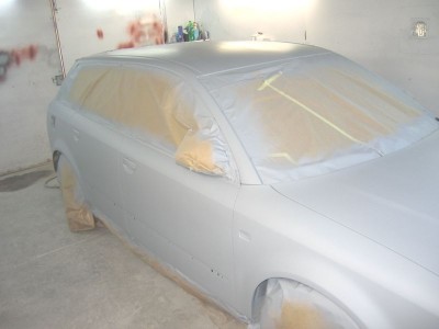

koniec z b6 i od jutra start z kolejn± ;)

dawid ile zuzyles materialu na calutki samochud???
bazy
klaru
podkladu
Dawid1989
Wys³any: 2010-11-14, 13:39
Posty: 324
Bazy 1.8 1:0.8
Lakier ok 1.7l
Podk³ad co¶ w granicach 1.3l
