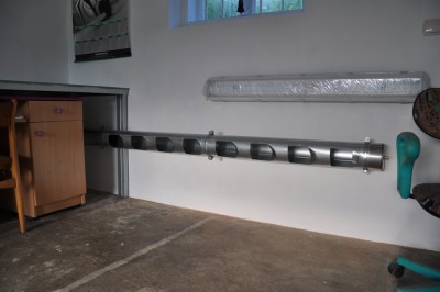

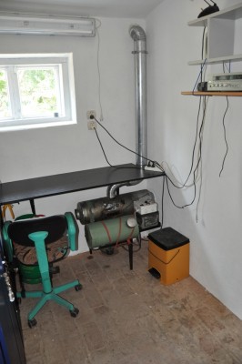

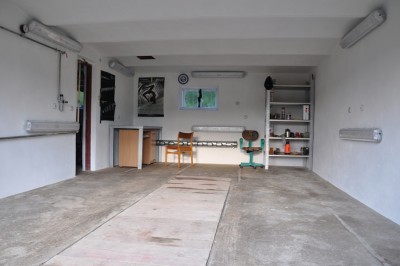

Ja zamontowa³em ogrzewanie na olej opa³owy.
Mam zamontowane webasto w jednym pomieszczeniu z bardzo lekkim nadmuchem do drugiego.
Wszystko widaæ na do³±czonych fotkach.
| Plik ¶ci±gniêto 2214 raz(y) 367.3 KB |
| Plik ¶ci±gniêto 3066 raz(y) 372.81 KB |
| Plik ¶ci±gniêto 1974 raz(y) 401.3 KB |
