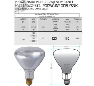

Wys³any: 2012-01-01, 14:58
Najtañszy promiennik kosztuje 10 z³.
Dostêpny w ka¿dym sklepie elektrycznym.
Zarówka PHILIPS IR 175 W 30z³ (rok gwarancji).
Zarówka "KWOKA" IR 200 w 10 z³.
Spawasz stojak £±czysz podzespo³y i suszysz pow³oki.
Troche wiedzy podstawowej o promieniowaniu IR wystarczy z neta...
U¿ywam w SZOPIE do suszenia powierzchni pojazdów metalowych !!!
kosztowa³o to 5 ¿arówek (kwoki) oprawki, przewody, wtyczka, puszka, stojak.
Do samodzielnego monta¿u :)
Dzia³ajcie...
