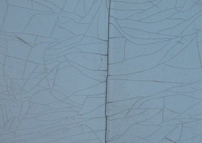

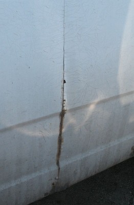

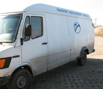

Jutro zrobiê fotki i poka¿e jak ten "lakier" a raczej to co z niego zosta³o wygl±da
[ Dodano: 2010-10-05, 13:38 ]
£±czenia paneli tak¿e s± zamalowane i wszystko popêka³o
[ Dodano: 2010-10-05, 13:39 ]
merc2
merc3
[ Dodano: 2010-10-05, 13:41 ]
Dodam tak¿e ¿e tej farby jest tam na prawdê grubo

plichciorhehe
Wys³any: 2010-10-05, 22:12
Posty: 87
ciekawe co jest pod spodem :)
