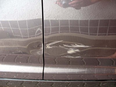

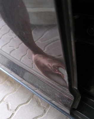

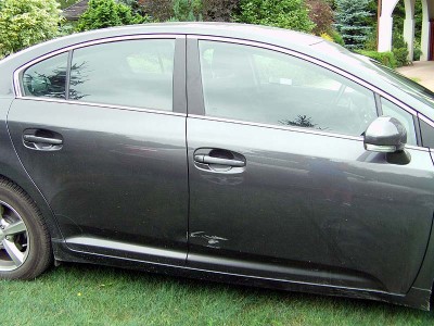

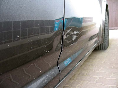

Sprawa jest taka, ¿e praktycznie nówka z salonu zosta³a otarta. Jestem w³ascicielem samochodu. Jest to szkoda z AC.
Jaki typ naprawy polecacie w tym wypadku? Samochodem zamierzam je¼dzic oko³o 10 lat. Chodzi mi o to ¿eby to by³o zrobione tak aby nigdy nie wylaz³o. Oczywi¶cie auto pójdzie do ASO.
Czy wymiana elementów i malowanie surowych drzwi? czy te¿ mo¿e klepanie i szpachlowanie?
Na obydwu elementach jest zdarcie praktycznie do blachy (zaczepione o betonowy murek)

Nowy samochod....to tylko wymiana na nowe drzwi,ale mog± wyklepaæ i szpachlowaæ bez twojej wiedzy :x:
Wys³any: 2010-09-30, 05:27
Nowe drzwi to mo¿esz sobie sam kupiæ i kazaæ polakierowaæ,tutaj na 100% bêdzie naprawa,za ma³a szkoda,¿eby zakwalifikowali do wymiany.
Wys³any: 2010-09-30, 06:28
Kolego takie pytanie to zadaj likwidatorowi tej szkody a nie tutaj na forum :tak: Wszystko zale¿y od opisu przez "bieg³ego" z firmy ubezpieczeniowej i wyceny szkody przez t± firme ubezpieczeniow±. W tym wypadku jako w³a¶ciciel samochodu zlecasz naprawe i to wszystko :tak: ASO za³atwia wszystko! :tak: Pozdrawiam! :spoko:

Osobiscie to wlalbym miec te elementy odzyskane..
Miejsce uszkodzenia daje mozliwosc wycieniownia tych elementow i nie ma potrzeby wchodzenia na blotniki..(zawsze to oryginal ...czy to element , czy to lakier ).
Przy wymianie do lakierownia bedzie juz cala strona..no chyba , ze koledze nie zalezy.
A moze faktycznie , nie bedzie mial nic do powiedzenia w tej kwestii..Decyzje podejmie ubezpieczalnia.

Tu podpisujê siê pod Koleg± spokojnie mo¿na to naprawiæ nie cieniuj±c siê na s±siednie elementy .

osobiscie wolalbym naprawe tych elementow bo uszkodzenia sa drobne co fabryka to fabryka, poszukac tylko dobrego fachowca co potrafi lakierowac i sladu nie bedzie, sam w swoim aucie mam 3 takie naprawy bez malowania calego elementu ( 2xdrzwi i 1 blotnik) i naprawde trzeba dobrze wytrzeszczec galy zeby cos zauwazyc
Wys³any: 2010-09-30, 22:03
ogólnie to prosta naprawa, ³atwy kolorek do cieniowania i ¶ladu nie bêdzie... z wymian± trochê gorzej bo tak jak koledzy mówi±, nale¿y lakierowaæ ca³± stronê, a co do ASO to wybierz polecane, a nie pierwsze lepsze

Do wymiany raczej nie zakwalifikuja z AC chodz zalezy od opisu bieglego
Ja bym to naprawial nie ma az takiej wielkiej szkody a bez problemu wycieniuje to a wymiana to jednak malowanie wnek oraz praktycznie calego boku lub cieniowanie blotnikow przod i tyl za duze koszty chodz decyzja zalezy juz pozniej do CIebie kolego

Dziêki za wszystkie odpowiedzi. Rysuje siê z nich spójna odpowiedz ze lepiej szpachlowaæ ni¿ wymieniaæ ca³o¶æ. Czyli mo¿na bedzie te elementy polakierowac bez cieniowania na b³otniki? A czy bedzie to lakierowanie ca³ych elementów, czy tylko obszary wokó³ uszkodzenia?

przy tak malym uszkodzeniu nikt nie bedzie wymienial ca³ych elementow...no chyba ze szkodowiec tak zakwalifikuje...no ale czy bedziesz chcial wymienic to tylko zalezy od ciebie :D Ja bym polakierwal wycieniowa³ te miejsca i jesli zajdzie taka potrzeba polakierowal oba elementy ewentualnie do listw...potem delikatna polerka i jest gitara...To nie jest trudne zadanie dla wprawionego lakiernika a i koszty mniejsze niz lakierowanie po³ auta...a kaska z ubezpieczenia w kieszeni... :fiu:

zrobione w 2010, dzi¶ po 12 latach nie ma ¶ladu po naprawie wiêc chyba dobrze zrobili. Naprawione by³o w ASO tzn warsztacie lakierniczym zewnêtrznym do którego aso wys³a³o
