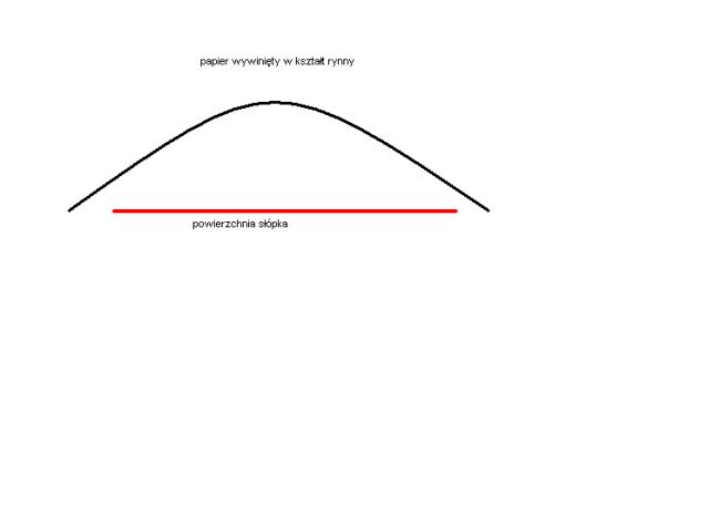

Nie rozimiem jak w ksztalcie rynny?,moglbys troche blizej mi to wytlumaczyc?

Wiêc robisz tak w 2 miejscach na s³ópku je¿eli nie chcesz malowaæ ca³ego elementu jeszcze raz powiedzmy w odleg³o¶ci 40-50 cm robisz dwie takie rynienki brzeg papieru sk³adasz na pó³ i oklejasz ta¶m± któr± te¿ sk³adasz tak ¿eby brzeg papieru sie usztywni³ i nie opada³ ci na lakier tylko nie za wysokie te rynny z 4-5 cm i przy brzegach tak ¿eby nie dotyka³o s³ópka
