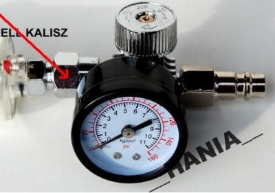

bo zastanawia mnie jeszcze jedno piszecie ze najlepszy waz 10mm no ale reduktor pod pistoletem ma srednice 4mm otwór (wiem bo dorabialem koncuweczke bo mi sie urwala )czy to nie zmniejsza powietrza

i jak z ta srednica 4 ona moze przecie zmniejszyc cisnienie?????????

Moze zdemontuj ten reduktor ..i sprawdz co sie dzieje bez niego..

Kolega dobrze Ci radzi najlepszy sposób to zamonotwaæ reduktor na ¶cianie, je¶li sprê¿arka bije do 8 atmosfer to ustaw 5 na reduktorze przyda³ by siê nanometr przed pistolet, ¿eby sprawdziæ jak z piêciu na reduktorze obni¿a ci¶nienie trzymaj±c spust odpalany w pistolecie, nie wiem co to za pistolet ale hvlp jade na 2,2 ci¶nienia trzymaj±c odpalony spust, jak pistolet przerywa to wydawa³o by siê ¿e lakier masz zbyt gêsty do dyszy w pistolecie, wykonaj to samo na rozpuszczalniku, jak efekt zniknie, to wiesz w czym problem, a je¶li nie to przy takiej wydajno¶ci kompresora zainwestuj w ten nanometr i czekaj gdy ci¶nienie znacz±co spada.

To mój pierwszy post, wiêc witam wszystkich. Jestem szczê¶liwym posiadaczem profesjonalnego pistoletu lakierniczego, renomowanej firmy FOBO, ekskluzywny model LUX hvlp 1.3. W oryginale ciê¿ko cokolwiek z nim zrobiæ, ale POLAK potrafi. Pistolet ma straszne d³awienie powietrza w kanale w korpusie. Powiêkszy³em otwór z 3mm. na 4mm. Co siê okaza³o? Pistolet zacz±³ pobieraæ ok. 400 l powietrza na minutê. (trzeba zbudowaæ nowy kompresor :D ) W tym momencie zacz±³ lakierowaæ , a nie malowaæ. Czarny akryl przy 2bar wylewa na lustro. Pozdr.
