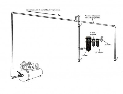

Wys³any: 2010-09-07, 21:34
to mo¿e z tego bêdzie widaæ o co chodzi ....
INSTALACJA.tif

Drakiva
Wys³any: 2010-09-08, 23:54
Posty: 23
Ok wielkie dziêki bardzo mi pomog³e¶, jestem Twoim d³u¿nikiem THX

Ja z tego rysunku za du¿o nie kojarzê?
mo¿e jaki¶ lepszy rysunek PROJEKTER wstawisz do gazety ?

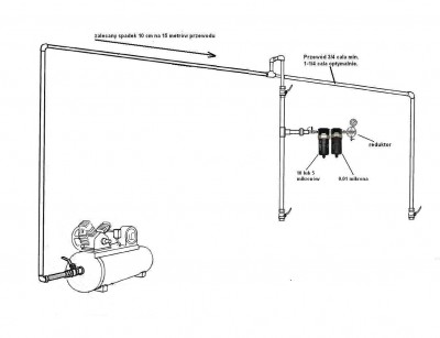

maciek
Wys³any: 2010-09-10, 01:46
Posty: 21
"Ja z tego rysunku za du¿o nie kojarzê? "
To mo¿e z tego schematu za³apiesz, mniej wiêcej tak powinna byæ zrobiona instalacja, od biedy mo¿na zainstalowaæ rurki pó³ cala.
Plik ¶ci±gniêto 1713 raz(y) 62.32 KB
lakierok
Wys³any: 2010-09-11, 22:01
Posty: 423
Sk±d: Okolice
dziêki :spoko:
maciek
Wys³any: 2010-09-12, 02:56
Posty: 21
Fajnie ¿e kolega zrozumia³ o co chodzi, ale to jest najprostsza instalacja, tak jak wcze¶niej napisa³ PROJEKTER ¿eby ca³kowicie wyeliminowaæ wodê trzeba zastosowaæ osuszacz. Osuszacz ziêbniczy jest bardzo dobry ale niestety sporo kosztuje, zamiast takiego osuszacza mo¿na zainstalowaæ prosty osuszacz z wk³adem poch³aniaj±cym wilgoæ (np. devilbiss).

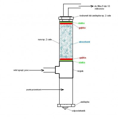

maciek, Czy osuszacz nie powinien byæ za filtrami?
maciek
Wys³any: 2010-09-12, 13:18
Posty: 21
Mo¿e masz racjê ¿e powinien byæ za filtrami, tyle ¿e to s± fabryczne osuszacze i tam jest chyba inna konstrukcja, ja da³em taki schemat bo osuszacz robi³em w³asnorêcznie, poni¿ej dajê rysunek jak mo¿na go zrobiæ wykorzystuj±c elementy np. instalacji wodnej. Jako absorbent wykorzysta³em ¿el krzemionkowy który mo¿na kupiæ dos³ownie wszêdzie (allegro, sklepy zoologiczne gdzie jest sprzedawany jako "¿wirek silikonowy" dla kota), ale nie nale¿y siê sugerowaæ nazw± "silikonowy" bo to nie jest ¿aden silikon tylko zwyk³y ¿el krzemionkowy. Zreszt± proponujê na próbê wsypaæ tego ¿elu krzemionkowego do kawa³ka grubej rury albo wê¿a, w³o¿yæ z obu stron g±bkê (¿eby siê nie wysypywa³) i wpi±æ w instalacjê. Mamy w prosty sposób zrobiony przewód osuszaj±cy, do niego podpinamy filtry, wstêpny np. 32 mikrony, nastêpny 10 lub 5 mikronów (mo¿na jeszcze podpi±æ filtr 0,01 mikrona), reduktor, w±¿ i pistolet. Umnie taka instalacja dzia³a ju¿ ³adnych kilka lat i zapomnia³em o problemach np. z niedoschniêtym podk³adem.
Plik ¶ci±gniêto 1258 raz(y) 62.09 KB
crystal
Wys³any: 2010-09-12, 22:00
Posty: 611
W zasadzie silikon = krzemionka dlatego jak sam zauwa¿y³e¶ ¿wirek silikonowy te¿ jest ok.

maciek napisa³/a:
a jak± g±bkê zastosowa³e¶ przy sitku ?
maciek
Wys³any: 2010-09-13, 09:58
Posty: 21
Zwyk³± g±bkê da³em (ok. 2 cm grubo¶ci, chyba to by³a tapicerska), obojêtnie jak± g±bkê dasz, ¿eby tylko dobrze przepuszcza³a powietrze, chodzi o to ¿eby drobinki tego absorbentu nie lecia³y w instalacjê. I koniecznie zainstaluj przynajmniej dwa filtry na wyj¶ciu z osuszacza, tak jak na schemacie (32 mikrony i drugi 10 lub 5 mikronów).

dziêki Maciek teraz muszê poszukaæ w czym to zrobiæ poszukam w sklepach hydraulicznych i castoramie mo¿e co¶ znajdê , a Ty w czym to zrobi³e¶ ?
maciek
Wys³any: 2010-09-13, 21:28
Posty: 21

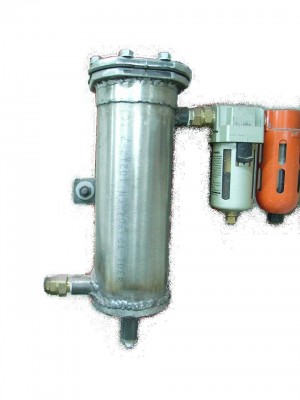

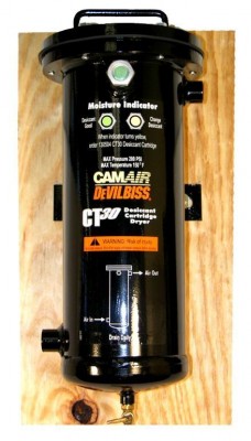

Ja to zrobi³em z nierdzewki, kupi³em rurê o ¶rednicy 10 cm, kawa³ek grubego p³askownika (na pokrywê) i pospawa³em, zrobi³em dok³adnie taki jak osuszacz "devilbiss". Ta obudowa filtra wcale nie musi byæ okr±g³a, kiedy¶ ogl±da³em przekrój takiego du¿ego filtra przemys³owego i mia³ kszta³t du¿ego pud³a. Tutaj wa¿na jest zasada ¿eby powietrze skierowaæ do pustej przestrzeni na dole filtra (tu bêdzie zbieraæ siê woda któr± spuszczasz zaworem od spodu), a absorbent w górnej czê¶ci filtra powinien poch³on±æ pozosta³± wilgoæ ze sprê¿onego powietrza. Jak bêdziesz kupowa³ taki ¿wirek, to bierz ten bia³y i ¿eby by³ jak najgrubszy bo wtedy jest ma³y opór przep³ywu.
crystal
Wys³any: 2010-09-13, 21:49
Posty: 611
maciek napisa³/a:
I ma³a powierzchnia czynna.
maciek
Wys³any: 2010-09-13, 21:57
Posty: 21
crystal, masz racjê, przyznam ¿e nie robi³em prób który ¿wirek bêdzie lepszy, drobniejszy czy grubszy. U¿y³em grubego bo ba³em siê ¿e na drobnym bêdzie za du¿y opór i filtr nie bêdzie wyrabia³.
lakierok
Wys³any: 2010-09-13, 22:27
Posty: 423
Sk±d: Okolice
czyli u góry filtra pospawa³e¶ i a na dole skrêci³e¶ trójnika a sitka z czego zrobi³e¶
maciek
Wys³any: 2010-09-14, 00:41
Posty: 21
Siatkê zak³ada³em z chromoniklu, ale to by³o w filtrze który po raz pierwszy zrobi³em, dok³adnie taki jak na schemacie. W³a¶nie do jego budowy wykorzysta³em elementy instalacji wodnej, zrobi³em go na próbê a ¿e siê sprawdzi³ to zrobi³em nastêpny (trochê wiêkszy) i ten s³u¿y mi do tej pory, poni¿ej masz zdjêcie.
Plik ¶ci±gniêto 1995 raz(y) 122.1 KB
