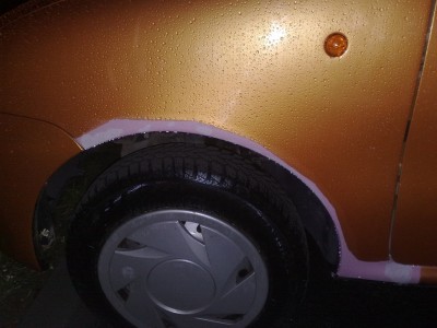

witam mam pytanie do bardziej doswiadczonych lakierników czy lepiej pomalowac ca³y b³otnik czy tylko zrobic zaprawke z tego co wiem kolor nie za bardzo lekki w robocie .prosze o rade ,pozdrawiam

Kolego na takim "obszarze" to tylko zaprawka tzw. "wkurzka" :tak: Mo¿na ³atwo zgubiæ ró¿nice przy takiej powierzchni :tak: Pozdrawiam! :spoko:

"wkurzka" oczywiscie baza...bezbarwny po calosci... :)

zrób tak jak kolega obcy_69 mówi, bo bêdzie to wygl±da³o ¶wietnie ;)

koledzy zrobi³em wszytko ³adnie wyglada ale jak wyjecha³em na s³once to widac troszkê moze za ma³o odkurzy³embo zrobi³em na oko³o 10 cm moze troszke za ma³o nie jest zle ale chyba to poprawie

lakier ten nalezy do bardzooooooooooo slabo kryjacych. wiec szykuje sie poprawka.
malowalem cos podobnego wlasnie z seika jakis czas temu. lalem bez opamietania. baza dobrze wymieszana rozpuszczalnika tyle ile trzeba. nie kryje i koniec. po malowaniu ogladanie na dworze. fajnie cieplo slonko swieci - podklad nie przeswituje. na drugi dzien zachodze do roboty - a tam plama podkladu ze az wstyd.
