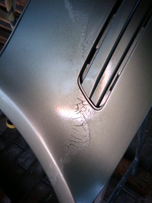

yazzar
Wys³any: 2010-09-02, 11:56   Co sie sta³o z podk³adem ??
Posty: 19
Dok³adnie tak jak w temacie, sta³o sie tak w miejscach gdzie koñczy³ sie podk³ad
Plik ¶ci±gniêto 87 raz(y) 242.02 KB

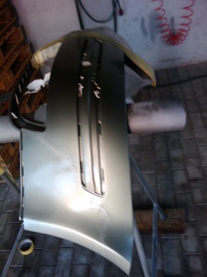

yazzar
Wys³any: 2010-09-02, 13:03
Posty: 19
Na tym zdjêciu lepiej widaæ. A zrobi³o siê tak dopiero po prysnieciu baz±
Plik ¶ci±gniêto 108 raz(y) 247.75 KB
obcy_69
Wys³any: 2010-09-02, 14:29
Pomóg³: 24 razy
Posty: 704
Ten zderzak przed naprawa byl w oryginalnym lakierze...czy to powtorny refinisz..?
Wys³any: 2010-09-02, 17:11
S³uszne pytanie,bo je¶li to refinish to byæ mo¿e szlifuj±c podk³ad w miejscu ³±czenia podk³adu i starej pow³oki pratar³e¶ siê do bazy.To nabardziej typowe podnoszenie pow³oki spowodowane dzia³aniem rozcieñczalnika z bazy na poprzedni± warstwê.Klaru by nie podnios³o,ale bazê ju¿ tak.Podobnie z prz¶wituj±cym wash primerem,mo¿e siê podnosiæ,ale nie s±dzê,¿e da³e¶ go na plastikowy zderzak.
Wys³any: 2010-09-02, 21:56
A jaki kolego u¿y³e¶ podk³ad? Pozdrawiam! :spoko:
ps. Czym rozcieñczasz baze? Czasami jak "fachowcy" u¿ywaja do rozcieñczania bazy nitro to te¿ tak mo¿e siê dziac :tak: ¿e podniesie podk³ad w "miejscu przej¶cia" :tak:
yazzar
Wys³any: 2010-09-02, 23:58
Posty: 19
1. Podk³ad - Colomix
Baza - Helios
Rozcieñczalnik - Helios
2. Pod³o¿e nie by³o w³a¶nie oryginalne, zaprawka sprayem po niby spawaniu plastiku bo pêkn± zderzak. Teraz pêkn± ponownie i kumplowi chcia³em to zrobiæ. Wszystko sz³o super do momentu pry¶niêcia baz±.
Mo¿e mieæ ten spray z tym co¶ wspólnego ?
obcy_69
Wys³any: 2010-09-03, 07:13
Pomóg³: 24 razy
Posty: 704
Najbardziej prawdopodobna przyczyna to wlasnie ten spray...Usun teraz te wszystkie warstwy do oryginalu...i zacznij od nowa.
