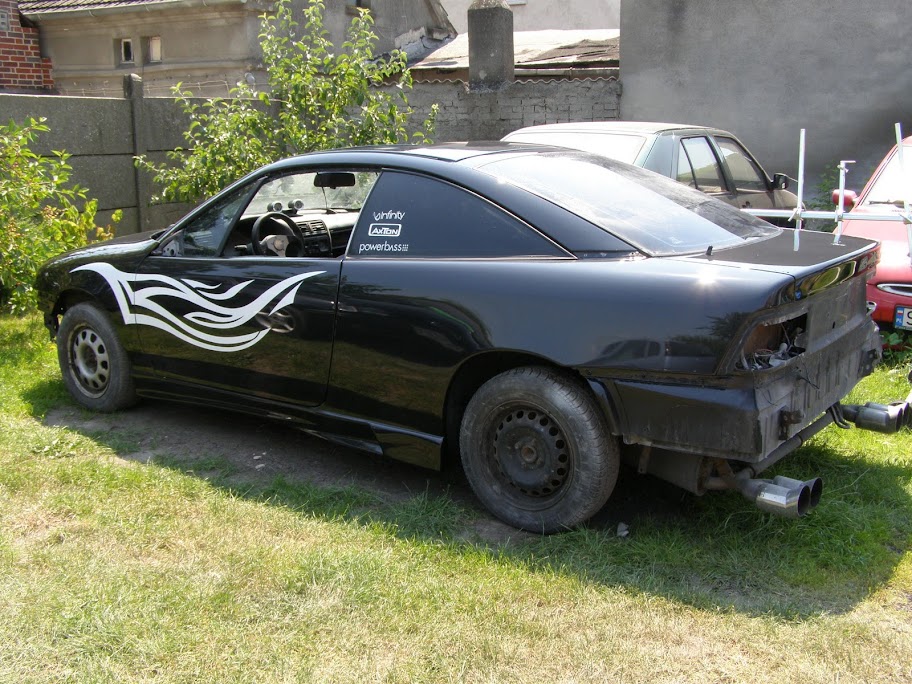

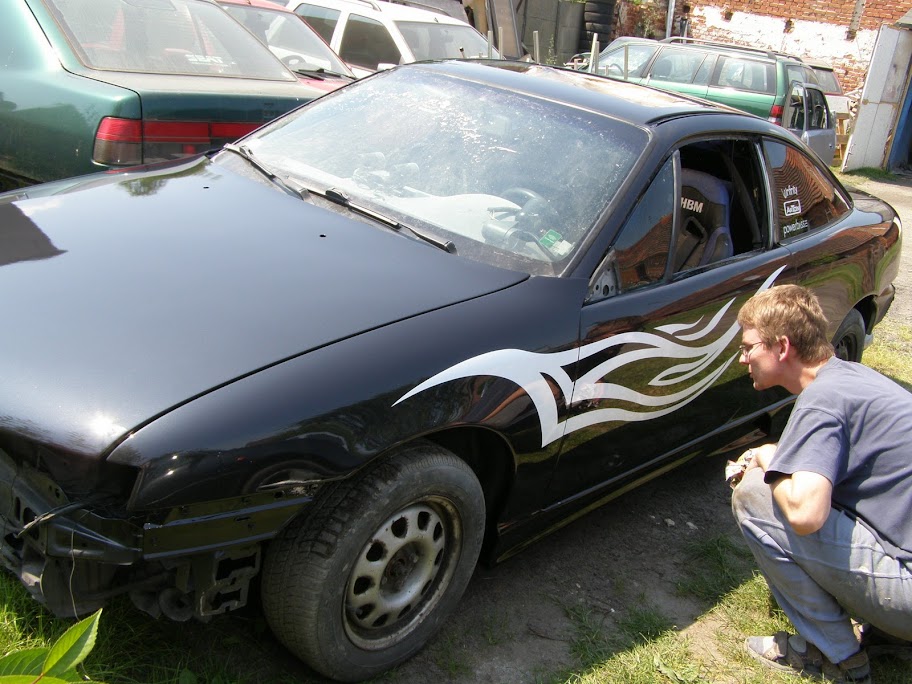

kazmirz
Wys³any: 2010-09-19, 16:10
Posty: 40
Sk±d: leszno
novol 590
