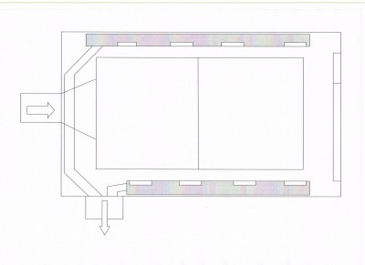

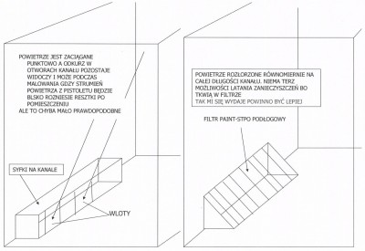

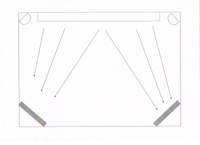

Chyba ¿e mi co¶ doradzisz w sprawie wyci±gu powietrza bo mam kana³y 20x20 wyci±gowe jak pisa³em wcze¶niej w rogach na pod³odze z otworani 30x20 i zasówy do regulacji ci±gu.
My¶lê nad przerobieniem ich tak ¿eby by³y w nich filtry pod³ogowe bo mo¿e dziêki nim ci¶nienie w pomieszczeniu roz³o¿y sie równomiernie, a wygl±dalo by to tak: dam zdjêcie koncepcji tylko muszê to sobie narysowaæ :)
[ Dodano: 2010-08-20, 10:43 ]
zdjêcia
[ Dodano: 2010-08-20, 10:44 ]
zdjêcie stanu obecnego
[ Dodano: 2010-08-20, 10:46 ]
ruch powietrza

@Mlody24 ... zadaniem filtra PAINT STOP jest ochrona ³opatek wentylatora przed zniszczeniem ... i tylko tyle. Pewne nieznaczne zdolno¶ci do regulacji ci¶nienia ma filtr kartonowy ANDREA zwany tez LABIRYNTOWYM lub filtrem PRZECIWSTAWNYM. Tylko ze ta regulacja ci¶nienia to bardziej jego zrównowa¿enie gdy taki filtr jest u³o¿ony na ca³ej p³aszczy¼nie pod kratami pod³ogowymi pod³ogi. W zasysach pionowych ( bocznych ) spe³nia wy³±cznie rolê ochrony wentylatorów tak jak i PAINT STOP.
Je¿eli twoje kana³y wyci±gowe maj± 20 x 20 cm ( 200 x 200 mm ) to raczej taka wentylacja nie mo¿e dzia³aæ skutecznie. Takie otwory wentylacyjne s± w pomieszczeniu na mieszalniê lakierów o pow. 6 m2. Przy takim ma³ym zasysie wentylator musia³by byæ w systemie wysokoci¶nieniowym i wytwarzaæ ogromn± prêdko¶æ przy wlocie.
¯eby nie u¿ywaæ tu górnolotnych sformu³owañ spróbuj tylko wyobraziæ sobie jak du¿o si³y potrzeba ¿eby przez taki ma³y otwór przepchn±æ powietrze stanowi±ce kubaturê twojego gara¿u. Twoja kubatura to objêto¶æ któr± musisz wymieniæ na ¶wie¿e powietrze. Jak spróbujesz to zrobiæ w ci±gu godziny kilkana¶cie razy to albo musisz mieæ fest dziurê w ¶cianie albo super mocny wentylator. W kabinie wentylator ma zdolno¶æ przesy³ow± 30 000 m3 i pcha powietrze przez kana³ o przekroju ok 1m/ kw. Gdyby zmniejszyæ kana³ to zdolno¶æ przesy³owa musia³aby wzrosn±æ ( wiêkszy wentylator ) ale to i tak nie pomo¿e bo w ma³ym kanale jest wiêksze ci¶nienie oporu i wiêkszej ilo¶ci nadmuchiwanego powietrza nie da siê przez taki otwór przepchaæ. Gdyby jednak wentylator mia³ strumieñ o wysokim ci¶nieniu to by sobie poradzi³ pomimo mniejszej ¶rednicy otworu. :cool: ... tak to wyja¶ni³em na "ch³opski rozum" bo nie nie wiem ile wiesz na temat wentylacji.
Jeszcze sprawa tych kana³ów na rysunku nr.2 Widzisz ! powietrze i p³yny s± bardzo sprytne i lec± tam gdzie jest ³atwiej. Dlatego przy takim ustawieniu wentylatora wyci±gu prawy kana³ blisko wyci±gu dzia³a silniej ,a lewy du¿o, du¿o s³abiej. Gdyby przy prawym kanale by³ odrêbny wylot, lub chocia¿ wentylator po¶redni to by dzia³a³o znacznie lepiej. Jeszcze lepiej by by³o gdy zasysa z ka¿dego kana³u by³ na jego ¶rodku zbieraj±c równomiernie z przodu i z ty³u ... a tak zasysa skutecznie tylko blisko wyci±gu. Na koñcu ju¿ nie dzia³a.
Obstawiam wiêc, ¿e najwiêcej ¶mieci masz jak lakierujesz z prawej strony blisko drzwi gdzie twoja wentylacja praktycznie nie ma ¿adnego zasysu.
... i ostatnia sprawa .... filtr sufitowy. Je¿eli nie masz przed wentylatorem zasysowym w kanale czerpni filtrów wstêpnych kieszeniowych to filtr sufitowy przyjmuje wszystkie zanieczyszczenia zasysane przez wentylator z zewn±trz. W praktyce do wymiany jest co 10 - 20 godzin pracy ... a nie co dwa lata. Syf jest w kanale na filtrze a nie od spodu gdzie go widzisz z wnêtrza gara¿u. Syf to tak¿e piach, drobne py³ki, i kurz co na pewno nie pomaga w utrzymaniu czysto¶ci wymalowania jak filtr trzêsie siê pod zmiennym naciskiem strumienia nap³ywaj±cego powietrza. :nie:

Wys³any: 2010-08-20, 23:53
Ustawa kana³ wyci±gowy z przodu, a nawiew z kana³u górnego skróæ o po³owê za¶lepiaj±c pocz±tkow± cze¶æ. W ten sposób bêdziesz mia³ nawiew ty³u z góry i wyci±g z przodu na dole. Idealna wentylacja krzy¿owa.
Jak po w³±czeniu wentylacji drzwi siê same zamykaj± i trzaskaj± to znaczy tylko tyle ¿e nie ma w tym pomieszczeniu wystarczaj±co silnego nadmuchu. Jest tylko wyci±g i podci¶nienie. Wygl±da na to, ¿e dosyæ silne.
W normalnie dzia³aj±cej kabinie lakierniczej nie czuæ nawet, ¿e dzia³a wentylator, a po rozpyleniu lakieru poprostu mg³a znika ... i drzwi nie trzaskaj±, i nie ma ¿adnych przeci±gów. To dlatego, ¿e nawiew i wyci±g s± idealnie skompensowane i siê na wzajem nie zak³ócaj±. Jak ta zasada przestaje obowi±zywaæ to nawet najlepsza kabina przestaje dzia³aæ prawid³owo i zaczyna siê osadzanie wtr±ceñ na lakierze.
Wyci±g z boku o którym piszesz jest OK... ale musi byæ równomierny ... czyli jeden wentylator dla prawej strony i jeden dla lewej ... albo centralnie symetrycznie u³o¿ony kana³ dla prawej i lewej strony.
Twój system zasuw i tasiemek nie uwzglêdnia niestety oporów wentylacyjnych w kana³ach co pojawia siê po kilku minutach pracy uk³adu wentylacyjnego. W kabinie lakierniczej w trakcie lakierowania automatyka sterowania potrafi zmieniaæ po³o¿enie klap kilka razy w ci±gu jednego cyklu lakierowania ( w tych nowszych komorach ) , a zale¿y to nawet od temperatury powietrza.
