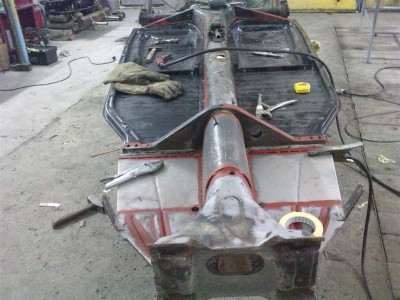

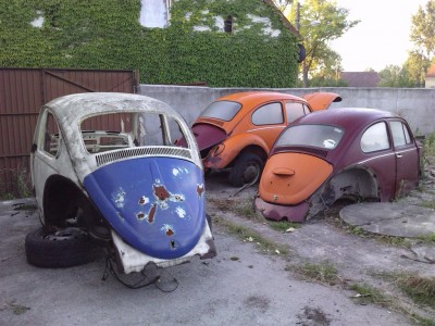

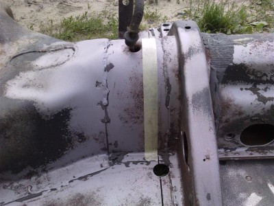

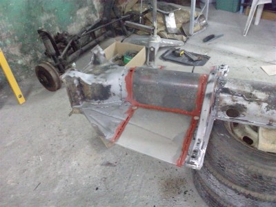

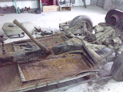

Projekt ,,Z³y 69,, podstaw± jest garbus z 1969r .Dodatkowo zakupi³em jeszcze karoseriê bo oryginalna by³a zbyt skorodowana.Nie bêdzie to odbudowa a przebudowa polegaj±ca na obni¿eniu zarówno podwozia jak i nadwozia oraz przed³u¿eniu podwozia o 30cm .Dodatkowo w planach mam prze³o¿enie zawiasów w drzwiach tak aby powsta³y ,,kuro³apki,,. Ogólnie wygl±d pojazdu to Volksrod. Wszelkie sugestie i pomys³y mile widziane :spoko: .W miarê posuwania siê prac bêdê wrzuca³ fotki oczywi¶cie prace nad projektem ,,Z³y 69,, bêdê prowadzi³ w tzw. miêdzyczasie i z doskoku ;P .
Na pierwszy plan podwozie przed³u¿one o 30cm oraz wymiana p³atów pod³ogi na nowe.
