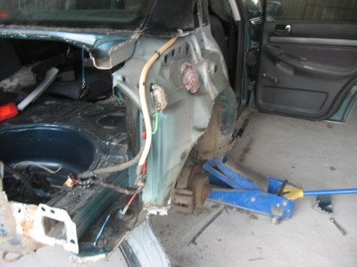

b-rad, Nie ³adnie to wygl±da :shock: Osobi¶cie nie robi³bym tego gdy¿ szkoda by mi by³o czasu. Ale z tym ty³em to bajka. Pod tylna kanap± jest przez ca³± szeroko¶æ ci±g zgrzewów ³±cz±cych ty³ z pod³og±. Na s³upkach tniesz tak jak wczesniej pisa³em. Z tym ¿e ty³ wycinasz tak ¿eby zosta³y progi>napisze tak .chodzi o to ¿eby ty³ nie by³ spawany w jednym ci±gu. Im wiêcej czê¶ci sie wymija tym lepiej Z zawieszeniem nie bêdziesz mia³ problemu.Odkrêcisz wszystko jako ca³o¶æ.. Dodaje fotke ¿eby Ci zobrazowaæ o co mi chodzi. Tylku musisz sprawdziæ jaka jest pod³oga w tym aucie .Czy bêdziesz mia³ do czego przyspawaæ ty³ .Tyle z mojej strony
ogólnie ca³e poszycie idzie po oryginalnych ³±czeniach lecz w jednym miejscu element jest ³aczony do czo³a lecz zaraz ten sam element jest ³±czony w inny sposób (miejsce w którym jest zawias)
Plik ¶ci±gniêto 1676 raz(y) 73.56 KB
