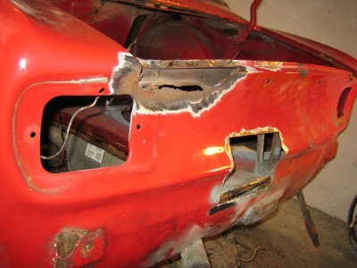

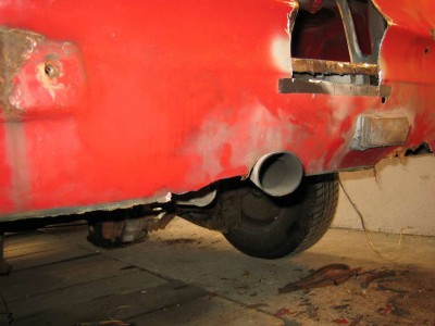

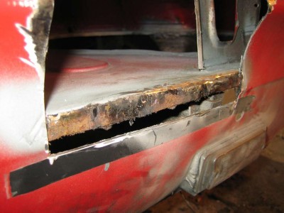

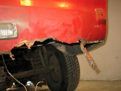

Sytuacjê widaæ na pierwszym i drugim zdjêciu - zjedzony ca³y dó³ ty³u samochodu. Reparaturka (na pierwszym zdjêciu) kosztuje 135 funtów netto. To pierwsza opcja. Druga: da siê to w sensowny sposób wyrze¼biæ? Nie zale¿y mi na spartañskich rozwi±zaniach typu mata szklana. To musi byæ zrobione na tyle porz±dnie, ¿eby przetrwa³o te kilka lat. Na czwartym zdjêciu widaæ z kolei wyciêty kawa³ek skorodowanej blachy. Widaæ te¿, ¿e blacha baga¿nika jest zgrzewana razem z ty³em. Niech mnie kto¶ utwierdzi w przekonaniu, ¿e powinienem wyci±æ blachê na ca³ej dlugo¶ci, tam gdzie jest zgrzewana. Widaæ w jakim stanie jest zagiêty kawa³ek blachy baga¿nika. Strach pomy¶leæ co bêdzie za 2 lata jak to tak zostawie. Mam racjê? Acha, ta reparaturka, o której wspomina³em siêga powy¿ej miejsca zgrzewania, wiêc wymieniaj±c ca³y kawa³ek za³atwi³bym obie te sprawy naraz. Co proponujecie?

Zauwaz, ze ta reperatura styknie Ci tylko do prze³amania w po³owie pasa tylnego, zreszta na ¶rodku co¶ mi sie wydaje, ¿e i tak Ci braknie, bo zachcia³o CI sie jakies kwadraty wycinaæ.. :D
A co z tym jak¿e piêknie rozwijaj±cym siê kornikiem przy lewym reflektorze?
Tu chyba styk³a by siê równie¿ nowa blacha..
A komora baga¿nika poza tym jak?
Tak czy siak nowe blachy to mus, tym bardziej ¿e sam piszesz, ze nie chcesz partaczyæ..

Zabawa gwarantowana, to fakt. Kwadrat wyciêty, bo tam by³a niez³a dziura. Je¶li chodzi o kornik przy lewym reflektorze, to jest chyba do opanowania. Generalnie jest opcja kupienia reparaturki ca³ego pasa tylnego, z tym ¿e jest to koszt 300 funtów. Niektórzy za takie pieni±dze robi± remont ca³ego auta.. ;-) . Ja na same reparaturki bêdê musia³ wydaæ oko³o 1000 funtów (progi, botniki, itp..), dlatego wola³bym ju¿ tej sumy nie powiêkszaæ. Nie wspominam nawet o remoncie silnika, zawieszenia, bo to inna bajka. Póki co zosta³em przekonany ¿eby kupic co najmniej reparaturke po³owy ty³u ;-) . Dziêki za odzew.

Je¿eli to ma byæ robione jak przy autach zabytkowych spawaæ nale¿y na styk .Np ta kwadratowa dziura na ¶rodku pasa ja bym wykona³ wzornik z tektury na którym bym zaznaczy³ wszelkie przet³oczenia i wielko¶æ reperaturki.

Co do nowych blach - nie ¿a³uj juz kilkudziesiêciu funtów na reperature ca³ego
pasa tylnego, jezeli sie juz zdecydowa³es na tak kompleksow± renowacje. Lepiej wymienic ca³± blachê, ani¿eli tylko jej czê¶æ, bo stara blacha pomimo czyszczenia, i psikania epoksydami, akrylami, itd nigdy nie wytrzyma tyle, co nowa.
