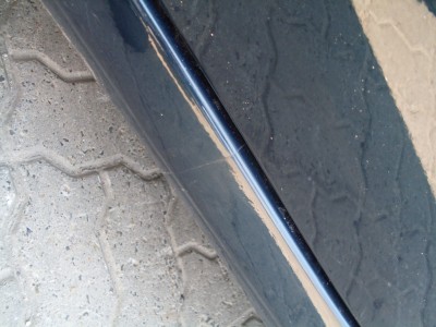

Samochód po lekkiej st³uczce parkingowej. Naprawiane w sporym warsztacie maj±cym autoryzacje fiata i lanci. Samochód Renault laguna II
w ramach naprawy:
- lakierowanie drzwi
- b³otnika tylnego
- wymiana zderzaka i jego lakierowanie.
Pierwszy raz samochodu nie odebra³em. Nie doprostowali i nie domalowali rantu b³otnika (by³o widaæ pod³ad). Ponadto w w±tpliwo¶æ podda³em po³±czenie lakieru na progu i do zastanowienia im czy mi siê wydaje czy na lakierze jest skórka pomarañczy.
Dzisiaj po 2 dniach dzwoni± ¿e autko poprawione. Poprawili jedynie rant nadkola. A i tu mam w±tpliwo¶ci. S³abo wyprostowali i na³o¿yli ze 3mm szpachli, wyra¼nie czuæ, ¿e ten rant a¿ pó³okr±g³y jest !
Ale co gorsza - po³±czenie lakieru na progu. IMHO zrobione od ta¶my, widaæ bia³± linie. pod paznokciem lakier a¿ siê "strzêpi" w tym miejscu ....
za³±czam fotki tego po³±czenia, oraz zdj boku, do oceny efektu skórki pomarañczy.
Zdjêcie 1
Zdjêcie 2
Zdjêcie 3
Zdjêcie 4

Skórki pomarañczy na zdjêciach w 100% oceniæ siê nie da, lecz ³±czenie lakieru na ostro to jest bardzo mocne przegiêcie, w takich miejscach jak progi itp. mo¿na to idealnie wycieniowaæ... a oni polecieli po bandzie robi±c na ostro.
Na progu widaæ ¿e skórka pomarañczy jest grubsza na tym co lakierowali.
Ja bym tego tak nie przyj±³!! Niech poprawiaj± po raz kolejny.

czyli ratuje ich tylko powtórne lakierowanie ?
s± jakie¶ normy, wytyczne ile szpachli mo¿na na³o¿yæ ? Czy wedle kultury blacharza ?
Po tym co zrobili na rancie nadkola, ¶miem twierdziæ, ¿e nic nie klepali - tylko szpachla :sciana:

Jeszcze jedno zdjêcie
Wys³any: 2010-06-25, 21:05
Nie,no to ju¿ ur±ga ludzkiej przyzwoito¶ci!!! Tak nie mo¿e byæ!

Wys³any: 2010-06-25, 21:17
Robi±c takie ³±czenie starego i nowego lakieru to ja bym siê wstydzi³ nawet kluczyki zza p³ota rzuciæ klientowi,bo bym siê ze wstydu spali³.
Wiem,³atwo jest krytykowaæ innych,no ale to ju¿ przesada!!!We¿ swojego rzeczoznawcê,niezale¿nego,sprawa jest oczywista.
Jednak ASO to te¿ tylko ludzie,tylko dro¿ej trzeba zap³aciæ,a jako¶æ us³ugi,jak widaæ,wielka niewiadoma...¯enada...

PRZEJ¦CIE:
Najpro¶ciej, tak po ch³opsku i laicku porównaæ i tycn±æ palcem takie samo miejsce po drugiej stronie auta :)
Wtedy i rzeczoznawca nie potrzebny

Kolego nigdy w ¿yciu bym nie odebra³ samochodu z tak zrobionym progiem. Powiedz kolesiowi z serwisu ¿eby na swoim samochodzie na ¶rodku maski zrobi³ sobie takie ³±czenie ozdobne w postaci odciêcia lakieru na ostro :help: Kaza³bym im jeszcze zdj±æ ko³o i nadkola i chcia³bym zobaczyæ jak to wygl±da od drugiej strony. Kolego nie podpisuj papierów ¿adnych to oni nie dostan± kasy za zrobienie auta.

no nieee....takie rzeczy to tylko e Erze....przeciez nawet takie zwykly garazowiec typu jak ja i ty ...nie moglby w sposob fachowy oddac auta tak skonczonego.Robilo sie rozne rzeczy na roznych autach aler odciecie na ostro to tylko na zyczenie klienta..bo tez tak bywa.Roizne rzeczy robilem i na roznych markach samochodow ale beZ wzgeledu na cene auta i jego lata nigdy nie zrobilbym takiego badziewia...ma byc zrobione dobrze i koniec kropka....

moim zdaniem to jest robota do tylka brak cieniowania renaut ma skorke pomarancza lekka wiec tego nie mozna ocenic czy jest prawidlowo jak sie nie zobaczy reszty elementow ale niedomalowania itp nie dopuszczalne

Takie co¶ to zedrzesz myjk± ci¶nieniow± przy pierwszej próbie umycia auta ^^

jak twierdzi ¿e to szczelina technologiczna -a jest tak z 2 strony ;) ???tylko jak oni zaczn± poprawiaæ to aby nie popsuli bardziej -i ile farby bêdzie na tych elementach ja tam bym miernikiem do grubo¶ci sprawdzi³ bo mo¿e nie bêdzie zbiera³ nawet :roll:

rozumiem, ¿e maj± t± star± szlifowaæ przed na³o¿eniem nowej pow³oki ?
A jak z zabezpieczeniem antykorozyjnym rantu nadkola. Bo je¶li go prostowali, to zapewne z drugiej strony pow³oka lakierniza jest uszkodzona. Od wewn±trz jak siê to zabezpiecza ?

roznie sie od wewnatrz robi xd ja ogolnie twierdze ze powinno sie robic wnetrze nadkola reaktyw mokro na mokro akryl pozniej matowanie podkladu i baranek a w profilu zamknietym nadkola reaktyw oraz fluidol

jestem po "odbiorze". Nie zosta³o zrobione NIC. Mo¿e poza wytarciem resztek pasty polerskiej.
Kole¶ przedstawi³ ocenê techniczna wykonana przez firmê "rzeczoznawcy-PZM S.A."
Zmierzone grubo¶ci lakierów:
b³otnik tylny lewy: 140, 216, 310
drzwi tylne: 620, 260, 190 (620 prawdopodobnie w miejscu szpachlowania)
obrze¿e nadkola tylnego: 410, 420, 276, 295
drzwi przedniego 170 (nie malowane)
w ocenie "naprawa wykonana zgodnie ze sztuk± ..."
Wzi±³em ksero. I samochód nadal stoi :roll:
zdjêcie z dzisiaj ...
co robiæ ?
http://lakierowanko.info/download.php?id=1674
