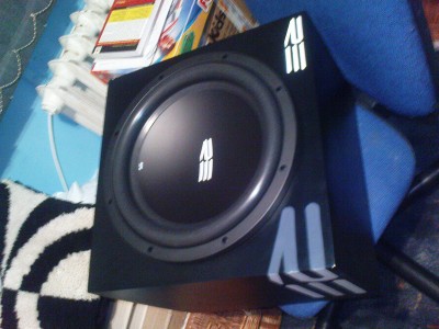

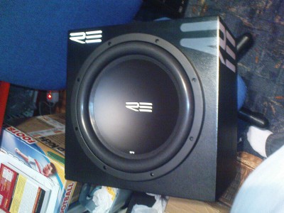

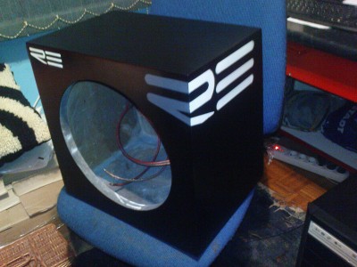

Wys³any: 2010-09-03, 21:12
Posty: 10
Zmieni³a siê ca³kowicie koncepcja malowania skrzyni. Uzna³em tamte wzory za zbyt takie... hmmm zwydziwiane. Postawi³em na ca³kowit± prostotê i po³±czenie skrzyni z g³o¶nikiem. Poni¿ej przedstawiam efekty, jako¶æ fatalna ale póki co nie mam czym zrobiæ lepszych. Na ¿ywo prezentuje siê bardzo ³adnie. Proszê o ocenê i dziêkuje raz jeszcze za dotychczasowe podpowiedzi. Rozgl±daj±c siê za materia³ami do malowania tej skrzyni natrafi³em na znajomego lakiernika który sprzeda³ mi SATA mini jet za grosze, w super stanie. Malowanie takim pistoletem nawet dla poczatkujacego to jest bajka! ¯adnych zacieków, lakier idealnie po³o¿ony, super po prostu!
