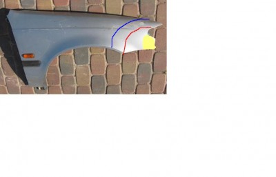

witam panowie posiedzia³em na forum poczyta³em o cieniowaniu i sam± technikê cieniowania mniej wiecej znam tylko chcia³em zapytaæ o jedn± rzecz mianowicie jak to jest z tym matowaniem elementu do cieniowania bo jedni pisz± 800 na mokro drudzy 1500 a trzeci 2000 przecie¿ jak zmatujê 2000 to po po³o¿eniu klaru on mi sie za pare dni odklei bo mia³em ju¿ taki przypadek poprostu za drobny papier i ca³y p³at bezbarwnego zszed³. Matujemy wiêcej elementu ¿eby nie k³a¶æ klaru na niezmatowany lakier ale czy po³owê grubszym papierem a pod koniec gdzie pujdzie rozcienczalnik do cieniowania drobniejszym a pó¿niej polerka nie wiem pomó¿cie. Wiem ¿e 90% z was pomalowa³o by ten b³otnik ca³y bez mêczenia siê ja te¿ bym tak zrobi³, ale chcê siê po prostu czego¶ nauczyæ wiêc pytam

Miejsce naprawiane mozesz wymatowac papierkiem na wode czy na sucho..ale miejsce przejscia jedziesz wloknina scierna np. 3M zwilzona w wodzie na ktora aplikujesz paste scierna np. 3M ..

Tak jak wnioskujesz mariann...dokladniej wymatujesz powierzchnie nie zmiekczajac jednak przy tej operacji lakieru. Zrob to odpowiednio daleko od miejsca naprawianego tak zebys sie zmiescil z baza, potem klarem a na koncu rozpuscil odkurz rozpuszczalnikiem do cieniowania.

ja miejsca zaprawki matuje 800 daje tam podklad pozniej reszte matuje 800 pozniej 1000 na mokro rownam podklad zeby nie bylo gorek i dolin napylam delikatnie jedna warstwe bazy pozniej czekam 5 minut napylam druga byle nie wyjechac za czerwona linie i nie narobic rantow ma byc tylko podpylone za miejsca zaprawki daje bezbarwny lekko jedna warstwe delikatnie do warstw miedzy niebieska i czerwona linia daje okolo 10 - 15 % rozcienczalnika do cieniowania do lakieru ktory mam juz w pistolecie i wylewam lekko za niebieska linie jak wszystko wyschnie jade 2000 na mokro lekko miejsce przejscia pozniej 2500 i polerka
jezeli masz jeszcze watpliwosci to mozesz zrobic meges z samym rozpuszczalnikiem do cieniowania na miejscu przejscia wtedy latwiej ci bedzie to zalezy od tego tak naprawde jak tobie bedzie wygodnie osiagnac dobry efekt
