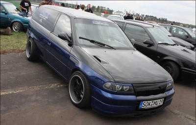

Witam, mam pytanie odno¶nie lakierowania samochodu na dwa kolory z przej¶ciem na ostro.
A mianowicie pó³ auta (dach i s³upki) maja byæ w czarnym metaliku a dó³ pomarañczowa per³a. Chodzi mi o kolejno¶æ malowania, czy mogê po³o¿yæ czarn± bazê potem j± przykryæ, pomalowaæ dó³ na pomarañczowo i potem wszystko razem klarem?? Jak tak tak to czy musze potem odt³u¶ciæ bazê (miejsca po ta¶mie).
zdjêcie pogl±dowe w za³±czniku.
Z góry dziêkuje za pomoc :)

Je¿eli pomarañczowa per³a np z Lambo czy Forda ST to:
1. Musisz mieæ przed pomarañcz± bia³e t³o (podk³ad ew. bia³a podwarstwa ), broñ bo¿e czarne (kwestia krycia)
2. Malujesz pomarañcz±.
3. Maskujesz to co ma zostaæ pomarañczowe. Odcinasz kolory ta¶m± do tego przeznaczon±
3. Malujesz czarnym
4. Odklejasz maskowanie
5. K³adziesz klar
To tak skrótowo.

Witam, ju¿ jest w bia³ym podk³adzie , a kolor to rzeczywi¶cie z lambo :) , czyli k³adê kolor, potem per³a , maskuje papierem czy mogê foli± i ta¶ma ta niebieska (nie maluje klarem) , maluje czarna bazê i potem wszystko klar ? i drugie pytanko po jakim czasie mogê okleiæ per³ê (temp 20'C) i czy muszê j± potem odt³u¶ciæ ?

Najbezpieczniej by³o by okleiæ po przynajmniej 1-2h.Wtedy bêdziesz mia³ pewno¶æ ¿e bazy pod ta¶m± szlag nie trafi. Generalnie baza powinna byæ przykryta bezbarwnym do 12-24h (zale¿y od producenta). Musisz tak¿e uwa¿aæ aby nie przylaæ tej ta¶my bo siê zrobi du¿y próg miêdzy kolorami, lub mo¿e podciekn±æ pod ta¶mê. Bazy nie odt³uszczasz, tylko przecierasz ¶ciereczk± antystatyczn±. Odt³uszczasz przed baz±, a nie po. A tak swoj± drog± to pomarañcza do naj³atwiejszych kolorów nie nale¿y. Musisz na pewno lakierowaæ wszystkie elementy na raz bo mog± ci wyj¶æ odcienie (raczej na 100% je¿eli osobno).
