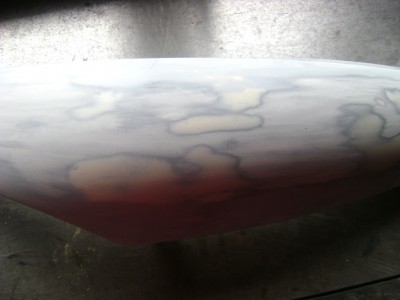

Plastiku po wstepnym oczyszczeniu wygl±daja tak jak na zdjeciach...Niektóre nawet bardziej sa porysowane.
Plik ¶ci±gniêto 169 raz(y) 768.34 KB

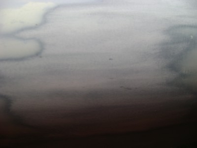

Jeszcze jedno zdjecie by przybli¿yæ wygl±d tych elementów.
Plik ¶ci±gniêto 156 raz(y) 769.8 KB
adams90-90
Wys³any: 2010-05-30, 12:19
Posty: 400
Sk±d: Krasiniec
Zalej to podkladem ew przed podkladem powciskaj w te dziurki wykonczeniówki

Matowa³e¶ to oscylacyjn±, przetrzyj ca³o¶æ 320 na sucho, i podk³ad 2 warstwy z dysz± 2mm i nie bêdziesz mia³ ¿adnych problemów, pó¼niej papier 800 na mokro i jazda

Te dziurki to tylko zabrudzenia,matowa³em to szlifierk± oscylacyjna.W moim pistolecie niestety nie ma mo¿liwo¶ci zmiany dyszy,a zwykly podklad w spreyu (novol 580) niestety nie pokrywa wszystkich rys,a chcialbym by powierzchnia byla dobrze przygotowana do lakierowania.
