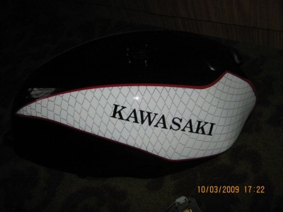

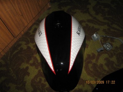

Witam wszystkich !!! Ma³o sie dzieje w fotorelacjach wiêc co¶ dorzucê !!! G³ównie lakierójê samochody lecz kolega mnie poprosi³ o polakierowanie jego kawy sami oceñcie jak wysz³o jest to moja 1 praca tego typu !!!

Ca³kiem fajna praca ta "siateczka" to z firanki?
poka¿ resztê blach.

jak zrobi³e¶ t± krateczke???

kabaretki?

maciejowski zna temat !! Tak kabaretki banalnie proste a efekt w miare fajny !!! Reszta posz³a na czarno takie by³o za³o¿enie ¿eby nie przes³odziæ z kolorami bo by by³o nie za fajnie !!!!

Co to s± te kabaretki i jak to robi³e¶. Wpisuj±c w google wyskakuja damskie rajstopy o takim oczkowym wzorze.... ;)

napewno sie je naci±ga a potem lakieruje :) czy tak??

Tak najpierw ca³y bak na czrno potem naklejki i maskowanie kszta³tu potem szparunki i na koniec naci±gasz rajtuzki i tyle i sypiesz ba³y !!! Na koniec klar jak wyschnie jeszcze raz i szlifujesz ¿eby nie by³o czuæ szparunków itp !!! troche nie wysz³o jak trzeba bo robi³em zwyk³± ta¶m± 3M 25mm a powinno siê u¿ywaæ takiej 6mm elastycznej nie papierowej !!!
