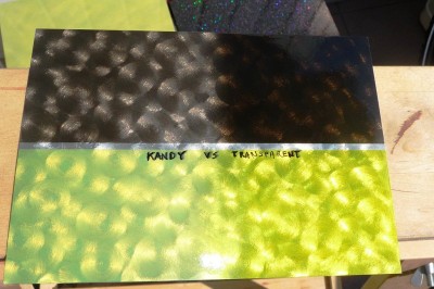

ten temat nurtowa³ mnie zanim kupi³em farbki,
zrobi³em ma³y panelik testowy i postanowi³em siê nim podzieliæ
a nó¿ komu¶ ta wiedza siê przyda:)
jest to blaszka alu potraktowana dremelkiem(szlifiereczk±) potem bezbarwnym podk³adem,
a nastêpnie try¶niêta aerografem
u¿y³em farbek w takich samych ilo¶ciach Auto-Air candy black i candy transparent oraz candy yellow i yellow transparent a nastêpnie znów bezbarwnym
¶rodkowy pasek - widaæ jak wygl±da niebarwiony panel
generalnie transparenty s± ¿ywsze ale candy maj± w sobie jak±¶ tak± mgie³kê która dodaje im g³êbi
Plik ¶ci±gniêto 132 raz(y) 179.18 KB

Czemu ¿ó³ty nie jest ¿ó³ty tylko zielony? Mi te¿ siê tak dzieje, nie wiem dlaczego... Kto¶ umie wyt³umaczyæ?

Prawdopodobnie ta blacha ma niebiesk± po¶wiatê.

Nie.. Nie chodzi o niebieski tylko czarny i szary.. Jak do ¿ó³tego dodasz czarny, tez wyjdzie zielony.. Tak jak przy flamesach na czarnej powierzchni, jak rzucisz zólty candy na czarny , nie pokryty bia³ym element, to sa zielone przebicia.. Tutaj po szlifie, musia³y powstac ciemne rysy, co w efekcie z candy da³o zielony.

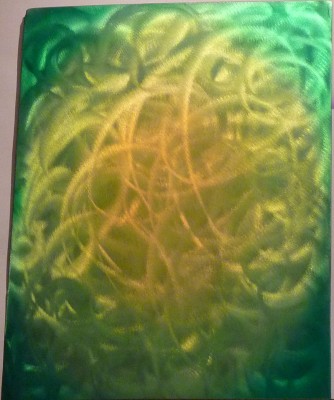

a to mam na my¶li
efekt mia³ byæ taki ¿e transparentny ¿ó³ty mia³ przechodziæ w transparentny zielony i o ile ¿ó³ty by³ w dobrych proporcjach o tyle zielony mia³ za du¿o pigmentu i nic spod spodu nie widaæ... :blee:
spaprany
Plik ¶ci±gniêto 63 raz(y) 28.04 KB

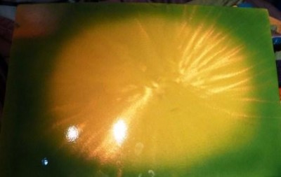

ten ju¿ przy u¿yciu candy AA
Plik ¶ci±gniêto 55 raz(y) 322.63 KB

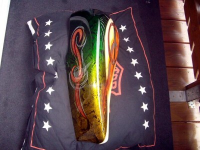

a tu czyje¶ profesjonalne prze³o¿enie (KLAAAAASA) podobnego efektu.
na czarne t³o marbelizer na to candy zielony i ¿ó³ty na to pinstripy
Plik ¶ci±gniêto 112 raz(y) 69.64 KB
