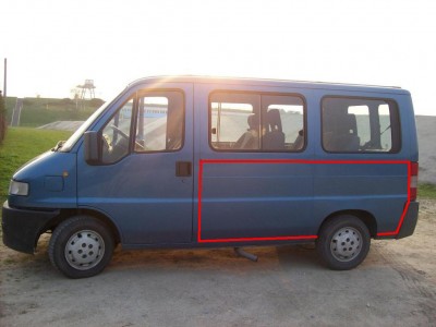

Ile potrzeba akrylu (akryl+utwardzacz) na taki element zaznaczony na obrazku . 400ml + 200 utw + 15% rozpuszczalnika wystarczy .

misiek707
Wys³any: 2010-06-03, 19:33
Posty: 126
Ja bym powiedzia³, ¿e 300ml akrylu + utw. + 10-20 rozcienczalnika powinno wystarczyc. ale nigdy nie malowalem takiego busika. takze to tylko domysl

Posty: 126
Ale ten ze zdjêcia to raczej akryl nie jest ;]
pio_len
Wys³any: 2010-06-03, 21:33
Posty: 88
misiek707 napisa³/a:
to zdjêcie pogl±dowe na moim jest akryl
Wys³any: 2010-06-03, 22:24
Posty: 1837
0,5 lita + utwardzacz ... to minimum i to pod warunkiem, ¿e podk³ad bêdzie zabarwiony na podobny kolor.
pio_len
Wys³any: 2010-06-03, 22:27
Posty: 88
PROJEKTER napisa³/a:
PROJEKTER a podk³ad czym mo¿na zabarwiæ baza mo¿e byæ ?
Wys³any: 2010-06-05, 12:11
Posty: 1837
Mo¿esz kupiæ taki gotowy na mieszalniku. Mo¿esz do jasnego podk³adu akrylowego dolaæ tego akrylu którym bêdziesz lakierowaæ i cienk± warstw± pokryæ przygotowan± ju¿ do malowania powierzchniê. Mo¿esz polakierowaæ najpierw konwencjonaln± baz± w podobnym kolorze i na to jak tylko zmatowieje na³o¿yæ akryl.
