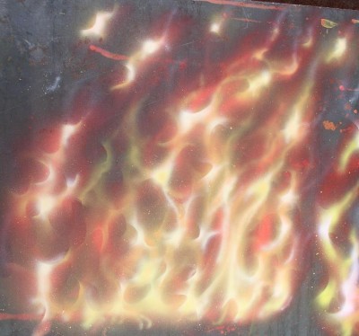

Naogl±da³em siê ju¿ masy zdjêæ i tutoriali dotycz±cych realistycznych p³omieni, ale mimo to nadal mi nie wychodz± i mam wra¿enie jakby true firez to by³a dla mnie czarna magia... Wydaje mi siê, ¿e wszystko wiem na ten temat i wszystko potrafiê zrobiæ... ale i tak efekt jest nie taki jak zamierzony...
Powiedzcie jakie b³êdy artystyczne pope³niam, ¿e to ma taki marny efekt?
Ogólnie robiê to w taki sposób: najpierw czerwony/pomarañczowy, potem na to w mniejszej ilo¶ci ¿ó³ty (lekka pomoc krzywików) i na koñcu miejscami bia³y (g³ównie z pomoc± krzywików).
Czy to mo¿e musz± byæ jakie¶ specjalne farby (transparentne?)...

Po 1sze, kszta³t jest ,,s³aby"... Po 2gie, te kolory, których u¿ywasz, s± s³abe.. Ma³o nadaj± sie na true fire.. Potrzebujesz ¿ywszych, mocniejszych kolorów.. Po 3cie, powiniene¶ bardziej wykañczac koncówki rêcznie, w tedy nie beda takie p³askie.. po 4te proponuje zaopatrzyc sie w candy colors, i konkretne trensparenty.Po 5 za duzo bia³ego.. Pozrawiam i powodzenia..

True fire najlepiej maluje siê farbami candy... polecam jeszcze poszperaæ po Youtube... Poza tym twój ogieñ wygl±da jakby nie mia³ klaru na sobie... to na pewno by trochê pomog³o.

Nastêpne podej¶cie zrealizowane farbami nietransparentnymi... Co o tym my¶licie? Nad czym powinienem siê skupiæ, co psuje ca³y efekt, nad czym popracowaæ? Oceñcie zw³aszcza to co nie jest spowodowane wad± nie nadaj±cych siê do tego farb i kiepskiego sprzêtu, ale wykonaniem...

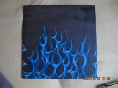

a tu moje pierwsze pruby Chiñczykiem na Createxach White Opaqe i Blue Transparent...moze efekt niepowala ale jest to pierwszy raz i na kartonie bez Klaru tak wiec my¶le ze jest calkiem przyzwoicie :)
