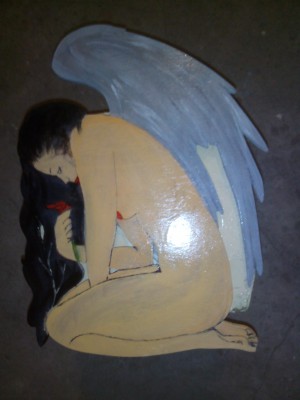

witam jestem nowy na forum
interesuje mnie malowanie aero ale nie wiem od czego zacz±æ
maluje na drewnie ( na razie pêdzlem ) ale chcia³bym spróbowaæ aerografem od czego mam zacz±æ? jakie farby?
sprzêt mam takie chiñskie cudo
du¿o ju¿ czyta³em o farbach i mam mêtlik w g³owie wiêc je¶li mo¿na to jakie farby na pocz±tek
dziêkujê i pozdrawiam

witam
techniki ju¿ troszkê z³apa³em dlatego postanowi³em kupiæ sobie w³asny sprzêt, ale jeste¶ jedyny który pisze ¿eby nie u¿ywaæ wodnych
Nawet w sklepach doradzaj± ¿eby na drewnie malowaæ wodnymi akrylami
moge przes³aæ zdjêcia co i jak maluje i do czego jest mi to potrzebne

Tak, z drewnem mo¿e i masz racje.
Ale na powierzchniach pokroju blach samochodowych tylko "chemia".
Pominawszy kolory, barwê, g³êbie i trwa³osæ - wodne lakiery strasznie wch³ania ansz organizm. przy ¶meirdziuchu zaklada sie maske i juz (No prawie) a wodne ch³oniemy wszystkim. Kolega juz wyl±dowa³ na strasznie ciêzkich lekach bo w±trobe mu zniszczy³y (tak, one, nie alkohol). CIa³o filtrowa³o wch³aniane wodne lakiery przez skóre, oczy, usta, w³osy .. doslownie wszystko ciagnie wode a wiec i wodne lakiery - o tym sie nie mowi....
