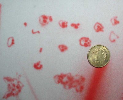

Po trzecie: Nadszed³ czas by wzi±æ go na warsztat... Dysza 0,15. Lejê do niego tusz (czerwony) i my¶lê: "ciekawe czy naprawdê jest taki niesamowicie dok³adny". Nadchodzi pierwsza próba:
Psik! Psiiiiiik! Psiik! <psikanie>
Pierwsze wra¿enia? "Wcale nie tak du¿o lepszy od MARa".... Dopóki nie wzi±³em MARa (0,2):
Psik! Psiiik! <psikanie_marem>

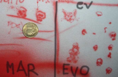

Wtedy porównuj±c zauwa¿y³em jak bardzo siê myli³em... Zauwa¿y³em te¿, ¿e Evolutionem nie da siê zrobiæ "kleksów" (kleks - tutaj: psik farfoclem który osadzi³ siê niczym sopel na koñcówce ig³y). Fotki:
Takie makro narazie uda³o mi siê uzyskaæ przy pierwszym kontakcie z Evolutionem:
A tutaj porównanie Evo vs Stary MAR ew6000B (Mar ma ubit± os³onkê dyszy, byæ mo¿e to nieco wp³ywa na jego niedok³adno¶æ):
Po czwarte: Zrobi³em tak¿e test na farbkach nitro. Evolution jednak zapcha³ mi siê ze 2 razy... Tego siê jednak spodziewa³em po dyszy 0,15 i "niededykowanych" farbach Wnioski po obu testach:
- Ró¿nica w zapychalno¶ci obu sprzêtów ogromna. + dla Evo
- Umiejêtno¶æ robienia kleksów: Mar robi wiêcej i wiêkszych, a wiêc on w tej konkurencji wygrywa (:D)
- Precyzja w prowadzeniu i manewrowaniu spustem: + dla Evo
Wynik: 2:1 fur Deutchland
