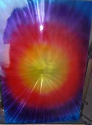

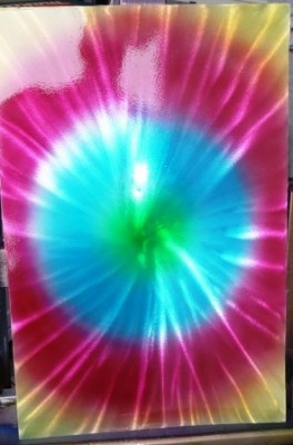

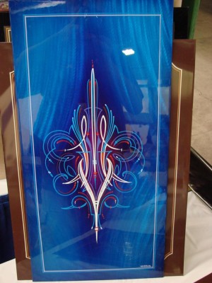

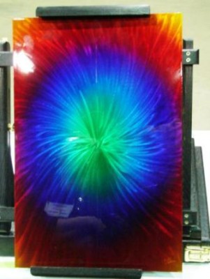

mam pytanko do szanownych aerografistów. Jak wykonaæ taki panel jak na zdjêciu? czy przy u¿yciu aerografu, czy raczej pistoletów.
jak zrobiæ takie przej¶cia tonalne?
sk±d wytrzasn±æ farbki candy? (tylko nie Auto-air bo tymi próbowa³em i efekt jest jaki¶ przygaszony) idea³em pewnie by by³y House of kolor - ino sk±d je wzi±æ... czy jest jakie¶ zastêpstwo którego mo¿na w polskich warunkach u¿yæ
ogólnie - to wiem jak zacz±æ - p³yta alu pociachana szlifierk±, na to bezbarwny grunt i jak my¶licie co dalej?
liczê na wyrozumia³o¶æ i fachow± poradê
z góry dziêki

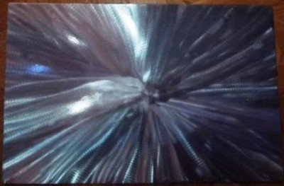

Co do farb, to tylko Autoair i HoK z tego co wiem maj± w ofercie candy, ale to nie musi byæ candy , to jest p³aska blaszka a efekt candy widaæ gdy patrzyszz na obiekt pomalowany pod wieloma k±tami. (chocia¿ jest mo¿liwe ¿e jest to namalowane w odcieniach szaro¶ci a potem widmo jest naniesione candysami) I nie powiniene¶ ciachaæ tej blachy szlifierk±,przygotowujeszz j± normalnie jak do lakierowania i malujesz...
Jak na moje oko to jest zwyk³y obraz namalowany aerografem przy u¿yciu dobrej jako¶ci farb (najpewniej transparentnych), ewentualnie candy, ale to raczej dla u³atwienia malowania.

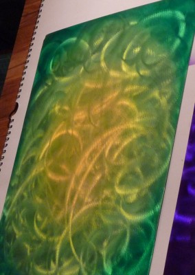

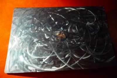

ok, dziêki za dotychczasowe podpowiedzi. oto co uda³o mi siê osi±gn±æ.
zrobi³em to tak jak opisywa³em ¿e wiem jak zacz±æ u¿ywaj±c bezbarwnego lakieru dodaj±c nieco pigmentów (takie candy domowej roboty) i pistoletu lakierniczego
na zdjêciach mo¿e nie¼le wygl±da, ale z bliska ju¿ gorzej...
g³ównie chodzi mi o poradê jak uzyskaæ efekt takich przej¶æ kolorystycznych
niby z takim fadem ale zieleñ ma du¿e ziarna i pod ni± ju¿ prawie nie widaæ naciêæ na blaszce

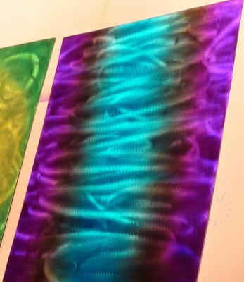

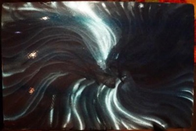

tu koszmarne smugi - nierówne roz³o¿enie pigmentu
Plik ¶ci±gniêto 64 raz(y) 33.38 KB

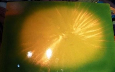

z ma³± wpadk± na ¶rodku...:(
tak to jest jak siê chce paluchami usuwaæ py³ki
Plik ¶ci±gniêto 76 raz(y) 34.73 KB
Plik ¶ci±gniêto 62 raz(y) 33.91 KB

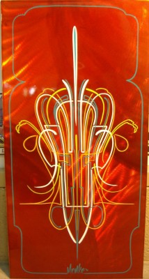

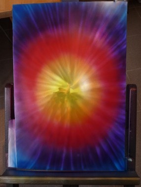

bo tak w³a¶ciwie to ostatecznie efekt ma byæ zbli¿ony do tego

Przej¶cia tonalne s± uzyskane poprzez nak³adanie kolorów transparentnych (w tym wypadku mo¿liwe ¿e jednak candy) te kolory zmieniaj± siê zgodnie z widmem zielony-turkus-niebieski-fiolet-czerwieñ-¿ó³ty ... tak¿e najprawdopodobniej wzór namalowany w szaro¶ciach i przeleciany kolorami candy. Ewentualnie mo¿na to robiæ na piechotê, czyli po prostu to namalowaæ u¿ywaj±c zwyk³ych transparentów... tak wyjdzie najtaniej my¶lê, ale bêdzie wymaga³o wiêcej roboty.

Bia³o szary wzór naniesiony aero, i candy.... Candy z AA masz przygaszone?? Dziwne.. Nanies na jasny kolor, i to w kilku ( nastu ) warstwach... Efekt Candy i tak uzyskasz dopiero po na³o¿eniu klaru..

dobra, ju¿ chyba wiem jak to ma byæ. spróbuje jeszcze raz AA. Wcze¶niej faktycznie nie na³o¿y³em klaru i dodatkowo u¿y³em zbyt drobnego papieru w szlifierce.
bo wiem to na pewno ¿e to co widaæ pod tymi kolorkami to nie jest bia³o szary wzór, tylko w³a¶nie go³a blacha potraktowana szlifier±.
zamieszczê co wysz³o - jak wyjdzie:)
choæ ca³y czas siê zastanawiam czy te kolorki nak³adaæ aerografem w formie szerokich pasków skierowanych od ¶rodka na zewn±trz tak ¿eby siê krawêdzi± nak³ada³y,
czy mo¿e pistoletem plus jakie¶ maskowanie umieszczone w pewnej odleg³o¶ci od blachy...
popróbuje - inaczej nie bêdê wiedzia³
pozdro i dziêki

I kolory powinny nak³adaæ siê na siebie... to znaczy fiolet uzyskujesz z na³o¿enia czerwieni i niebieskiego (plus pomiêdzy czysty fiolet).... bez nak³adania kolorów ciê¿ko bêdzie uzyskaæ takie przej¶cia... ale to tylko moja teoria, bo na cukierkach siê nie znam.

szlifierka k±towa tarcza z p³atkami papieru gr. 40
niebawem zamieszczê jeszcze kilka prac w tym gu¶cie pó¼niej pociachanych jeszcze dremelkiem. tak¿e w sumie gradacja papieru mo¿e byæ dowolna...

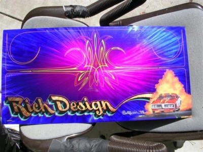

tu jeszcze kilka przyk³adów podobnych prac (nie moich!!!)
Plik ¶ci±gniêto 159 raz(y) 130.19 KB
