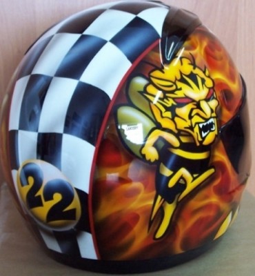

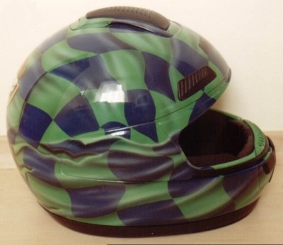

Pytanie : Jak to uzyskaæ tz. szachownice ?
-(np.prysn±æ jednym kolorem obkleiæ i prysn±æ drugim) w dodatku takie krête wygibasy .(jak to podocinaæ).
Plik ¶ci±gniêto 105 raz(y) 175.25 KB
Plik ¶ci±gniêto 128 raz(y) 108.88 KB
Wys³any: 2010-03-29, 07:11
Pomóg³: 13 razy
Posty: 657
Sk±d: Silesia
Zmywacz silikonów, nie silikonowy, jakby co...
A co do szachownicy, niestety trzeba po oklejaæ, na Youtubie jest sporo tutoriali. Za oceanem maj± tak± specjaln± foliê do oklejania kasków, ale ty bêdziesz chyba musia³ poradziæ sobie z ta¶m± papierow±... jest taka specjalna tama do oklejania krzywizn, ale nie wiem jak siê spisze w tym temacie...
