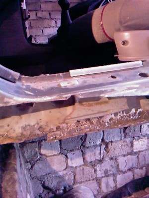

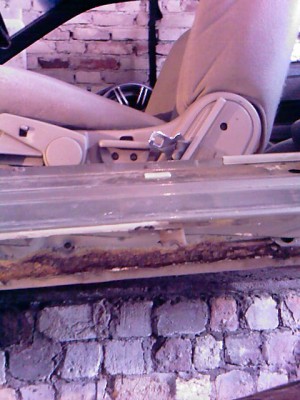

Witam wszystkich.Panowie mam taki problem,¿e nigdzie nie mogê dostaæ nowych progów do mojego forda probe gt z 92 roku.I tutaj moja pro¶ba czy zna kto¶ mo¿e kogo¶ takiego co zrobi mi nowe progi wed³ug mojego rysunku?Najlepiej w okolicy Stargardu,Goleniowa,Szczecina mo¿e ewentualnie byæ dalej ale wola³ bym odebraæ to osobi¶cie :) Proszê o pomoc :tak:

Brylant link nie dzia³a :nie: .A ten pierwszy link :/ napisa³em do go¶cia i powiedzia³ mi,¿e nie mo¿e siê podj±æ dorobienia mi tych progów bo próg do forda probe idzie jako¶ ze skosu :shock: cholera wie o co mu chodzi.Mo¿e jest na forum kto¶ kto jest w stanie mi pomóc?Pamiêtajcie,¿e próg bêdzie ca³y zakryty przez spojler progowy :tak: tak¿e spokojnie

Cristal ma racje, mój b³±d, tak czy siak to by³ link do tego samego go¶cia co wy¿ej podali. Daj zdjêcia tego progu to bêdziemy wiedzieæ co w nim jest niezwyk³ego.

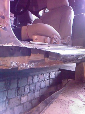

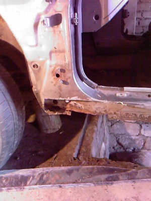

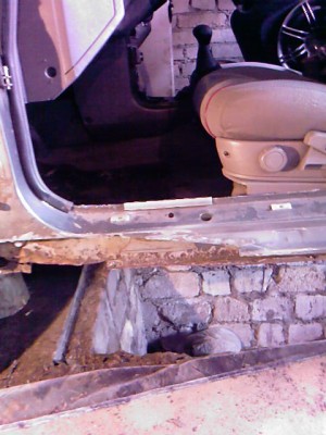

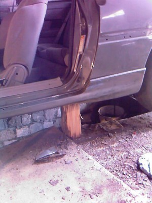

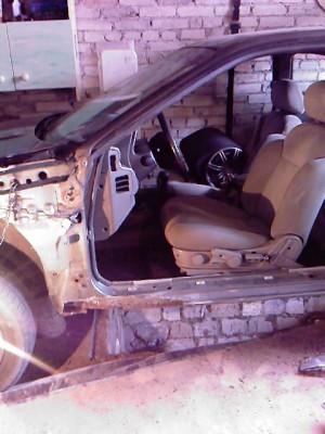

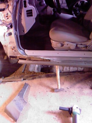

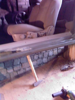

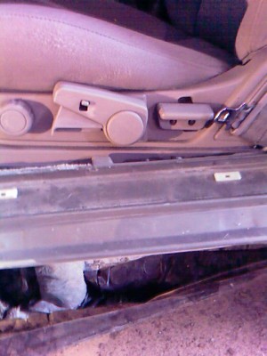

dzisiaj zrobi³em kilka fotek w gara¿u za dobrze nie widaæ ale zawsze co¶,chyba nie trzeba wymieniaæ ca³ego progu co?Wyciête zosta³o to co zgni³o reszta jest zdrowa :)
[ Dodano: 2010-02-22, 15:37 ]
i dalej
[ Dodano: 2010-02-22, 15:38 ]
i jeszcze
[ Dodano: 2010-02-22, 15:39 ]
:spoko:
:cool:
:tak:
[ Dodano: 2010-02-22, 15:41 ]
tutaj jak wygl±da z progami plastikowymi
:roll:
[ Dodano: 2010-02-22, 15:42 ]
no powiedzcie panowie jak by¶cie to zrobili??? :)

Zas³oñ wnêtrze bo przy czyszczeniu itp py³u naleci.

dziêki za rade ;) a co z progiem jakby¶cie to zrobili?
ZIEMBA
Wys³any: 2010-02-22, 17:48
Posty: 380
Wyspawaj go sobie z blachy, troche zabawy ale problemu ¿adnego. A jak Ci siê nie chce to kup sobie na allegro.

Masz nak³adki na progach wiêc próg nie musi byæ idealny , po¿ycz sobie zaginarkê (od kogo¶ kto kryje dachy ) i dognij próg sam .

ale po co wymieniaæ ca³y próg jak mo¿na (chyba)wstawiæ kawa³ki nowej blachy?Próg jest zas³oniêty przez spojler ale od góry i tak go widaæ :)

Ja Ci proponuje wyczy¶ciæ wszystko. Potem dospawaj sobie do tego kawa³ blachy 0,8 spawaj i zaginaj na biezaco - zrobisz ca³y ten próg i spokój. Nie ma tu wielkiej filozofii zw³aszcza, ze wszystko pod nak³adkami.

dziêki Ryba :spoko: i tak w³a¶nie trzeba zrobiæ ;)
