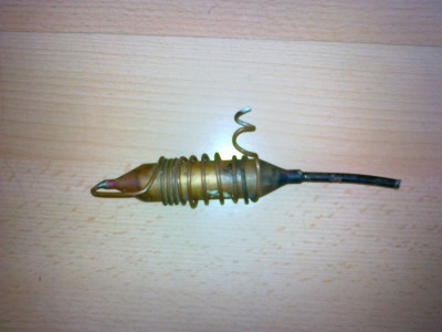

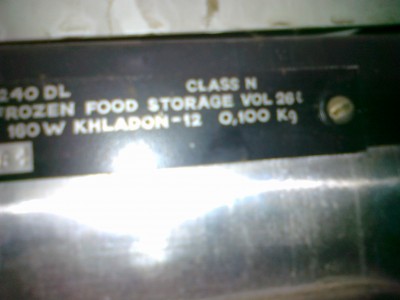

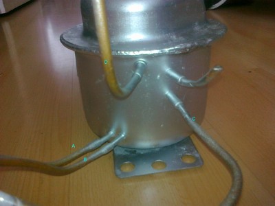

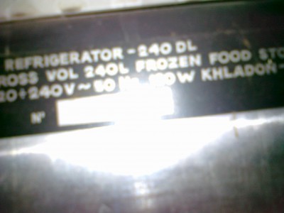

Na pocz±tku ju¿ zacz±³ siê problem poniewa¿ agregat lodówkowy który posiadam nie ma kompletnej tabliczki znamionowej a w dodatku zamiast 3 króæców ma 5, z tego co by³o napisane na lodówce dowiedzia³em siê ¿e ma 160W i pojemno¶ci 240L, najprawdopodobniej produkcji rosyjskiej poni¿ej zamieszczam fotki owego agregatu. Mo¿e kto¶ z was ju¿ siê spotka³ z takim wynalazkiem.
(Dodajê jeszcze wiêcej zdjêæ po renowacji) LINK: http://wisnia1.web-album.org/album/6272,kompresor

Agregacik wygl±da na wymontowany przez ciebie, wiêc powiniene¶ widzieæ które rurki gdzie prowadzi³y... zawsze mo¿esz poobcinaæ wszystkie z zapasem i sprawdziæ, która dmucha, a która ssie... ja obstawiam zasys ta najwy¿ej wychodz±ca z puszki, dmuchanko z tej 3ciej od góry... zamkniêta rurka to by³o doprowadzenie oleju (w fabryce ;) ) ... mam nadzieje, ¿e nie wyrzuci³e¶ startera, bo bez tego to kaplica...

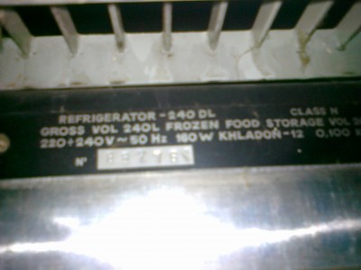

Te napisy za tabliczce znamionowej w litrach to pojemno¶æ lodówki, a 160W to mo¿e byæ pobór , a nie moc kompresorka...

Hej

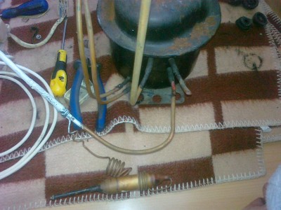

Ca³± elektrykê sobie zostawi³em, tym zajmujê siê na co dzieñ, poszed³em do piwnicy i sprawdzi³em wyprowadzenia, mianowicie:
te dwie rurki z lewej na dole ³±cz± siê tzn. ch³odnica z ty³u lodówki je ³±czy...hmmm dlaczego?? jedna obok drugiej s± po³±czone.
ta jedna ¶rodkowa zamyka ca³y obwód ch³odnicy na drugiej stronie ¿eberek.
Ta prawa miedziano-bia³a leci do góry najprawdopodobniej odpowiada za zamra¿arkê.

Dodatkowe Foto tabliczki znamionowej z lodówki:
Plik ¶ci±gniêto 96 raz(y) 525.57 KB
Plik ¶ci±gniêto 77 raz(y) 507.82 KB
Plik ¶ci±gniêto 112 raz(y) 603.1 KB

Z bliska:
Rysunek podgl±dowy Ch³odnicy
D - Najprawdopodobniej Zamra¿arka

nowa Instalacja skoñczona, agregat pod³±czony i odpalony, mianowicie te dwie dolne rurki ani nie ci±gn± ani nie dmuchaj±, ta dolna przy oleju zaci±ga a górna przy oleju dmucha, agregacik tak cicho pracuje ze praktycznie go nie s³ychaæ, z ¿adnej rurki nie pluje olejem, a dalej istnieje pytanie od czego te dwie amerykañskie rurki (mo¿e on naturalnego ch³odzenia ? które mog³o byæ wytwarzane pod w³asnym ci¶nieniem?? )

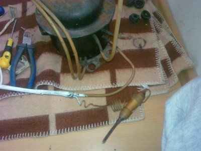

Czy to sie nada na odwadniacz??
Plik ¶ci±gniêto 124 raz(y) 642.45 KB
Plik ¶ci±gniêto 81 raz(y) 17.63 KB

nie... jak nie chcesz mieæ wody w powietrzu to podstawa - zbiornik wyrównawczy i porz±dny odwadniacz...

te dwie tajemnicze rurki po lewej stronie musz± w ¶rodku byæ jako¶ po³±czone na 99% odpowiadaj± za ch³odzenie agregatu, co my¶licie aby wype³niæ je samochodowym p³ynem ch³odniczym pod³±czyæ do ma³ej ch³odnicy z dodatkiem wentylatora, p³yn ch³odniczy nie przewodzi pr±du, tylko ciekawe jak wygl±da to w ¶rodku czy przypadkiem nie po³±czy siê z olejem, dodatkow± wskazówk± jest fakt i¿ dmuchaj±c w jedn± powietrze uchodzi drug± i odwrotnie, nie s± po³±czone z ca³± reszta, czy lepsz± opcj± bêdzie aktywne ch³odzenie powietrzem z zewn±trz pod w³asnym ci¶nieniem.

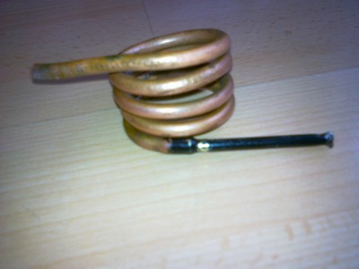

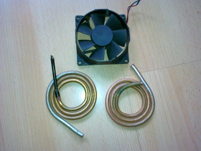

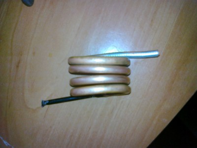

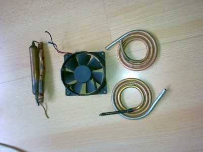

Ch³odzenie kopresora chcia³em jako dodatkowa opcja "wysokiego standardu" a nad ch³odzeniem powietrza ju¿ te¿ my¶lê, zrobi³em dwie wiêksze spirale do tego "60" wentylator zastanawiam siê jeszcze na dodatkowym radiatorem. powietrze skrapla siê dopiero na wydmuchu bo króciec na wyj¶ciu robi siê ciep³y

Kondensat skrapla siê, gdy powietrze stygnie... a do czego te spirale... jak bêdzie nimi sz³o powietrze to bêd± gromadziæ wodê, której nie wypu¶cisz...

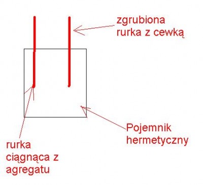

my¶lisz bardziej o ch³odnicy z ¿eberkami pionowymi?
mo¿na równie¿ zrobiæ z takiej samej rurki co te poprzednie spirale ale pionowe albo nawet i dwie wykorzystanie grawitacji spowoduje ze woda sp³ynie do zbiorniczka hermetycznego z zaworkiem

dobrym rozwi±zaniem jest wymiennik ciep³a z instalacji klimatyzacji ... tylko trzebaby srobiæ system odprowadzaj±cy kondensat... trzeba szarpaæ wymiennik z miedzi, bo z alu nic nie polutujesz... ale to takie wolne my¶li...

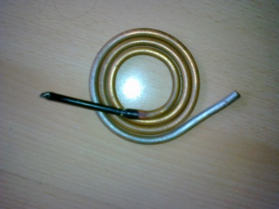

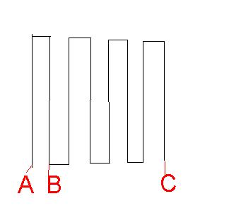

moja propozycja tylko z dwóch

Ka¿dy element spirali w najni¿szym punkcie powinien mieæ odprowadzenie to zbiornika... je¿eli dasz spirale poziomo, to wodê bedzie spokojnie sp³ywaæ do jednego jej koñca... w sumie przy ch³odnicy bêdzie podobnie.... taka u¿ywana ch³odnica klimy powinna byæ za jakie¶ 50 zeta na alledrogo, i pewnie jeszcze taniej na szrocie. do tego wentylator na ma³ych obrotach ¿eby nie ha³asowa³ i gotowe...

Je¶li sie nie mylê to co¶ na fotce nazywa siê osuszacz
i s³u¿y w³a¶nie do kumulowania wilgoci w uk³adzie zamkniêtym.
Czy bêdzie z tego odwadniacz? Idealny! Jest z nim tylko jeden k³opot.
- Tam wewn±trz tej bañki s± takie kuleczki poch³aniaj±ce wodê, na któr± w uk³adzie otwartym d³ugo nie bêdziesz musia³ czekaæ. Je¿eli masz tych osuszaczy kilka w zapasie to mo¿e na tydzieñ pracy Ci wystarczy.
