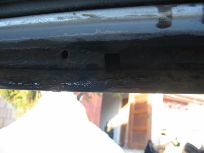

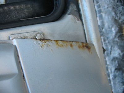

Mojego poldolota po 12 latach zaczê³y atakowaæ korniki (w sumie to nic dziwnego). Jako ¿e znam sie z nim pó³ ¿ycia, chcia³bym co¶ jeszcze porepeciæ. Pytanie o drzwi:
Ogólnie wygl±daja tak jak na zdjêciach poni¿ej.
Teraz kilka pytañ:
1. czy wstawiaæ ca³± reperaturke od listwy w dó³, czy ³ataæ dziury?
2. Je¿eli repereturke, to zedrzeæ to co jest na niej, prysn±æ delikatnie reperaturke czym¶ przed spawaniem?
3. po wspawaniu reaktywny, akrylowy, guma na ³±czenia baza lakier, bezbarwny?
4. Co wprysn±æ od ¶rodka na gó³±, b±d¿ zapodk³adowan± wcze¶niej blachê? TECTYL do przekroi bêdzie odpowiedni i zabezpieczy to na tyle ze korniki nie zjedz± tego przez najbli¿sze lata?
5. Czy w polonezie zagiêty felc jest dodatkowo zgrzewany czy nie?
czy ma kto¶ jeszcze jakie¶ sugestie, odno¶nie tego ¿eby naprawa nie by³a na rok, tylko troszke d³u¿ej?

1 Nie baw sie z kawa³kami bo znajac zycie jak zaczniesz ciac to i tak wyjdzie ze musisz wstawiac az pod sama liswe,
2 Tak panoczku zedrzec tzw farbe transportowa i polorzyc podklad,
3 Jasne
4 Tectyl Fluidol,
5 A któ¿ to wie ( niech sie wypowiedza ci co mieli okazje pruc to cudo) ale znaj±c zycie to nie :cool:

2. na go³± blache przed spawem to reaktywny czy akryl od razu?

Epoksyd albo reaktywny :spoko:

buttiewtz82 napisa³/a:
zrob probe nitro, jak sie zabezpieczenie bedzie trzymac to nie trza tego zdzierac...
