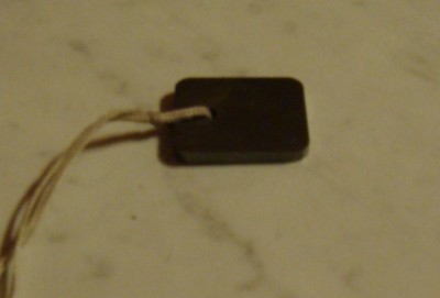

Jesli chodzi o zacieki to polecam ta kosteczke (na fotce) jest to niewielki czworokat boki 2cmm na 1,5 grobosc 0,5 z bardzo ostrymi kantami osobiscie urzywam tego do wtracen ale zacieki scina bez zadnego ale karzda wielkosc potem lekko na klocuszku 2000 i jest idealnie:)) koszt takiej kostki to okolo 300 zl ale taki trik jak ten jest wart karzdych pieniedzy jest w stanie usunac zaciek 4 cm w 7 min
polecam ludzia z ciezka reka:))
Plik ¶ci±gniêto 1368 raz(y) 44.82 KB
glover
Wys³any: 2008-09-24, 21:38
Posty: 303
A to jest na rzemyku ¿eby nóg nie dosta³o? ;)
Jak to przyk³adasz do lakieru? Na sztorc?
Wys³any: 2008-09-24, 21:47
-spada na podloge i jest bezurzyteczne
-plasczyzna do lakieru w kierunku zacieku lub w zdluz przesuwajac w przod i w tyl scinajac warstwe po warstwie do uzyskania jednego poziomu z reszta plaszczyzny

aaa... czyli to nó¿ do zacieków, bo my¶la³em ¿e pisz±c o ostrych krawêdziach mia³e¶ na my¶li faktycznie krawêdzie a to chodzi o takie ostre z±bki na tej najwiêkszej p³aszczy¼nie.

nie nie zabki plaszczyuzna jest gladka scina sie zaciek krawedzia
