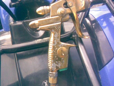

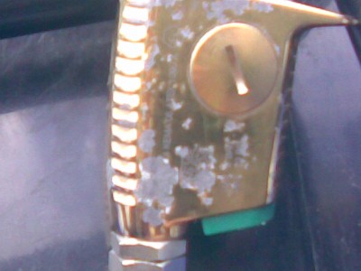

lukas
Wys³any: 2010-01-29, 19:14
Posty: 339
jasne... ta pewnie te¿ ;P
http://lakierowanko.info/viewtopic.php?t=1521
Plik ¶ci±gniêto 140 raz(y) 100.76 KB
Plik ¶ci±gniêto 196 raz(y) 164.9 KB

@lukas rozumiem ¿e to ¿art ? ha... ha... ha ... !
Je¿eli to orygina³ ( choæ w±tpiê bo to bardzo, bardzo, limitowana wersja max 100 szt. na ca³y ¶wiat ) ... to napiszê do SATA, ¿e kto¶ w Polsce w przyp³ywie szaleñstwa u¿y³ go do lakierowania :sciana:
Oryginalnie to na te wersje pistoletu jest nanoszone 24 karatowe z³oto na cienkiej warstwie miedzi ... nanoszone bardzo delikatnie na korpus zewnêtrzny ... To nie teflon, albo chrom, ani nie polerowane aluminium ... to wprawdzie w pe³ni sprawny pistolet ... ale na mahoniowe biurko prezesa ! ... Wiêc machno³e¶ sobie najdro¿sze lakierowanko w ¿yciu ^^ ^^ ^^
Jak to twój i sam go tak za³atwile¶ to gratulujê pomys³u ! BRAWO ^^ mia³e¶ ¶wiatowy unikat SATA , a teraz masz historiê na anegdotkê przy piwie ^^ !
lukas
Wys³any: 2010-01-29, 20:27
Posty: 339
To nie mój ale w³a¶cicielowi nie by³o do ¶miechu. Rzuca³ kur..mi a¿ mi³o, by³ ¶wiêcie przekonany ¿e to orygina³. Dosta³ jako "inwestycjê" do mieszalnika DP :D
