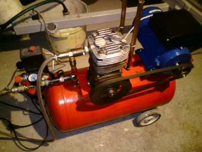

pablo161, silnik 1,5 kw mo¿e byc troche za slaby do napedzenia sprezarki od stara ( nie wiem jak od ciagnika ) , ja obecnie skladam kompresor ze sprezarki od stara 200 ( sprezarka hs 19) silnik jaki zastosowalem to 2,2 kw 230v ( brak sily w garazu ) . Silnik daje rade ale jeszcze kombinuje z kolami pasowymi zeby to jako tako dmucha³o .
w trakcie budowy
Plik ¶ci±gniêto 4223 raz(y) 616.82 KB

co do wydajnosci to pojecia nie mam , butla to 50 l , przy takim malym kole na silniku nabija butle szybciej od tego kompresora ,http://www.allegro.pl/item890946711_niemiecki_kompresor_olejowy_gude_50l_2_5km_10bar.html ( sprawdzalem bo mam taki i do lakierowania bede laczyl je ze sob± ). Z tym kompresorem z castoramy to raczej szalu nie bedzie , kupi³em jakis czas temu tani kompresor i trzeba bylo cos myslec nad dodatkowym wiatrem . :sciana:

butle z wylacznikiem cisnieniowym i sprezarke od stara dostalem , niestety na sam silnik wydalem 400 zl ( brak sily w garazu sporo kosztuje ) ;)

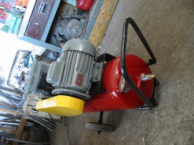

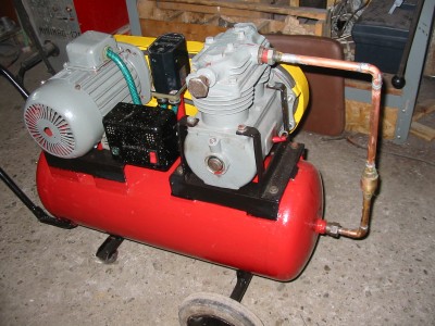

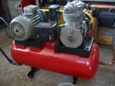

Ja kiedy¶ pope³ni³em co¶ takiego (opis):
http://www.elektroda.pl/r...4591&highlight=
Wszystko ¶miga, tylko bañka troszkê ma³a
Plik ¶ci±gniêto 2249 raz(y) 917.78 KB
Plik ¶ci±gniêto 5340 raz(y) 868.38 KB
Plik ¶ci±gniêto 5043 raz(y) 918.89 KB

Z tego co widzê, to smarowania nie ma, a powinno byæ bo zatrze siê kompresor :) Tak jest oryginalnie w jelczu itp, wiêc wypada³oby zrobiæ ¿eby siê niezawodnym sprzêtem cieszyæ

Nie do koñca. Na wale za³o¿one rozbryzgówki, ca³o¶æ zalana rzadkim olejem mineralnym. Notabene sama sprê¿arka pracowa³a ju¿ kiedy¶ w innym kompresorze i przy wymianie uszczelniaczy nie zauwa¿y³em ¿adnych rys na cylindrze.

Jak z wydajno¶ci± i obrotami? Bo sporo siê widzi na necie podobnych konstrukcji
wazzie
Wys³any: 2010-02-04, 22:30
Posty: 30
Sk±d: Rzeszów
Obroty: silnik 750obr/min
prze³o¿enie: - ciê¿ko powiedzieæ 1,5:1 (?)
Wydajno¶æ w sumie niez³a. Butle zapycha szybko. Nie lakierowa³em tym, ale przy konserwacji radzi³ sobie i nie jêcza³ bez przerwy.

Abaddon, pierwsza sprê¿arka to prawdopodobnie hs 17 ze stara , druga to hs 19 , mam jedn± i drug± ale ró¿nicy w nich nie widzê , s± praktycznie takie same . Ja zmontowa³em kompresor z hs 19 , szczerze mówi±c dopiero na 2500 obrotów jako tako zacze³o dmuchaæ . Kupuj±c tak± sprê¿arkê dochodzi jeszcze przerobienie smarowania i odpowietrzenie skrzyni korbowej , jest z tym sporo kombinowania ale jak jeste¶ zawziêty i masz trochê czasu to da rade to zrobiæ . Chorowa³em na sprê¿arke z jelcza ( dwa t³oki ) tak± jak wazzie ale trafi³a sie taka wiêc dopóki nie padnie musi zostaæ :sciana:

Abaddon, roboty nie jest du¿o , trzeba za¶lepiæ wej¶cie i wyj¶cie oleju , dorobic odpowietrzenie skrzyni korbowej ( w odpowiednim miejscu ) , nawiercic korbowód i panewki pod odpowiednim kontem , jest jeszcze troche kombinacji z dobraniem ilo¶ci oleju , jak bedzie za du¿o to bedzie wywalaæ odpowietrzeniem .
