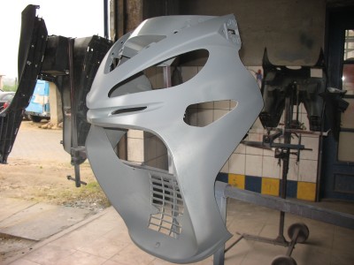

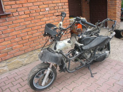

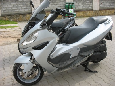

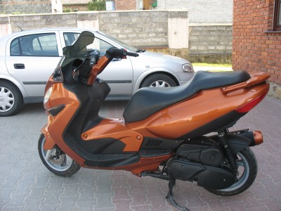

Witam , tak siê sk³ada , ¿e ja zajmuje sie malowaniem skuterów . Sprawa moim zdaniem jest trudniejsza ni¿ lakierowanie samochodów ( bardzo du¿o zakamarków , w±skich profili itp ) . Wszystko zale¿y od tego , czy lakierujesz ca³ego ( zmiana koloru , czy malowanie tym samym kolorem , który by³ na pocz±tku ) . Ja zawsze zmieniam kolor , potrzeba mi 400 ml bazy i 500 ml klaru. Najwazniejsze jest przygotowanie elementów ( szpachla do plastiku , natryskówka i podk³ad ) Musisz mieæ stojaki lakiernicze na elementy ! Ponizej fotki z jednej z napraw.

Niby jest trudniejsze, ale na skuterze nie widaæ takich niedoci±gniêæ jak na samochodzie. Ciê¿ko zrobiæ fale dunaju gdy szpachlujesz na tak ma³ych powierzchniach. Du¿o ³atwiej sie te¿ wylewa klar ni¿ na boku od busa... a dziêki w³a¶nie tym zakamarkom nie widaæ np. ma³ych chmur. Ogl±da³em nie raz nowe skuterki i czasami te¿ by³y spore b³êdy na nich lakiernicze.
