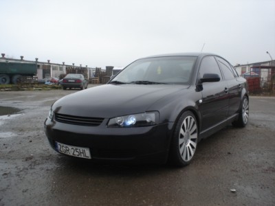

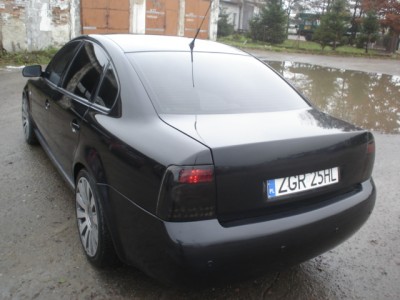

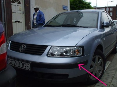

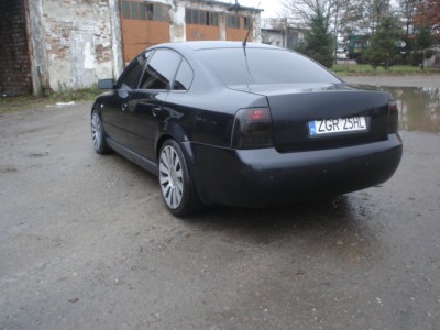

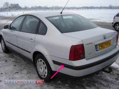

witam na wiosne bede myslal sobie zmienic zderzaki u mojego passata
chce zmienic te czarne paski (kture pokazalem na zdjeciacz) na gladki zderzak moze nie w 100% tak jak na zdjeciach ale cos podobnego
moje pytanie jest takie co zastosowac do zaslepienia tych dziur i jak potem postepowac
tj jaka zywica to wykanczac czy szpachla ? itp itd
najlepiej krok po kroku
prosze pisac z podpowiedziami
z jak tylko sie ociepli to sie biore za to
uwaga:
niechce kupywac gotowych zderzaków bo mnie najbardziej interesuje jak postepywac z takim problemem a ksztalt zderzaka schodzi na drugi plan
troche wyobrazni i kazdy ksztalt mozna zrobic
pozdrawiam

A TAK BYM CHCIA£ ZEBY WYGLADALO
Plik ¶ci±gniêto 545 raz(y) 151.57 KB
Plik ¶ci±gniêto 367 raz(y) 152.9 KB
Plik ¶ci±gniêto 299 raz(y) 136.13 KB
TE PLASTIKI BEDE USUWA£
Plik ¶ci±gniêto 148 raz(y) 295.25 KB
Plik ¶ci±gniêto 234 raz(y) 49.86 KB
