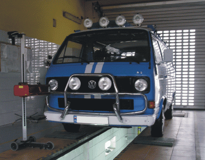

Czasami ludzie postêpuj± irracjonalnie finansowo bo ... porostu maj± tak± fantazjê. Inni patrz±c z boku i nie rozumiej±c, lub nie znaj±c motywów mówi± g³upek, albo wariat ... ale nie wszystko obraca siê wko³o kasy ... satysfakcja jest bezcenna.
VW transporter 1970 r. kupi³em za 3 000 z³ .. jak ruszy³ do holowania to opony zosta³y w asfalcie. Dwa lata remontowany w wolnych chwilach. remont kosztowa³ 16 000 z³ ... satysfakcja po wyje¼dzie na ranczo .... bezcenna ... ! czterech latach od zakupu i dwóch u¿ywania ... zapali siê i ... zosta³ sprzedany na 2 000. teraz wozi jakie¶ warzywa :/
Czy by³o warto ! ... pewnie - satysfakcja do dzi¶ ... bezcenne !

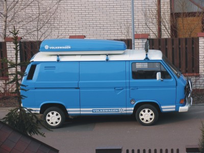

Wys³any: 2010-01-23, 13:00
... i jeszcze z przodu !
