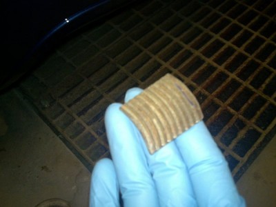

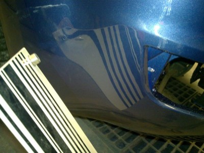

A probowal ktos z was scinac zacieki kawalkiem raszpli blacharskiej? :tak: :D Oczywiscie zaciek musi byc suchy na "pieprz".
Dawid1989
Wys³any: 2010-01-18, 19:54
Posty: 324
Sk±d: okolice Mielca
ale jak to tak mozna? ;P Raz mi sie zdarzy³o ¿e ula³em takiego jednego bata i dosyæ wysokiego to go no¿ykiem potraktowa³a :D
przemo1972
Wys³any: 2010-01-18, 20:10
Posty: 551
Sk±d: SC
A mozna... :D Gdzies mam nawet fotki...Jutro wrzuce :spoko:

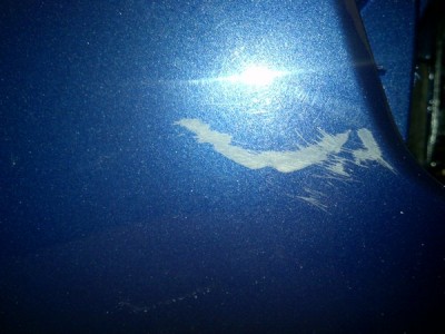

przemo1972, no no :spoko: i to tak normalnie ten zaciek ¶cinasz?jakbym mi wysz³o takie co¶ jak na 2 focie,spu¶ci³bym g³owê i wzi±³ pistolet do reki :shock:

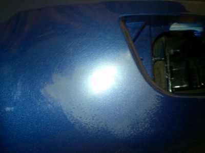

Przeciez to bardzo stary patent :cool: Nie jestem pewny ale chyba novol podpatrzyl to i wypuscil na rynek identyczne narzedzie jak na fotce nr.1 tylko z plastikowym uchwytem :D -ceny nie bede komentowal :D Tak jak widzisz na zdjeciach, najpierw delikatnie scinamy kawalkiem raszpli (musi miec oszlifowane krawedzie zeby nie rysowala, zaciek musi byc suchy!)Nastepnie szlif na mokro papierem 1500-2000,polerka-gotowe!

Firma MIRKA wypu¶ci³a podobne narzêdzie i nazywa siê ono pilnik do zacieków, koszt oko³o 50 z³ o ile dobrze pamietam. ;)

dzis przelecia³em pare elemenow i efkt super nic nie widac ze byl jakis syf czy cos
zacieki zeszlifowa³em i jest elegancko
