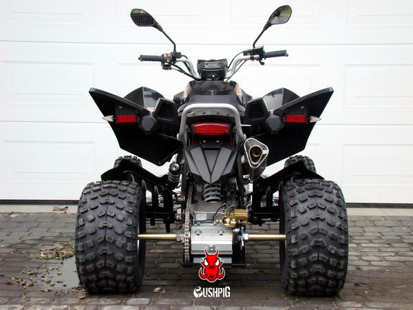

Jestem tutaj nowy wiêc witam wszystkich.
Buduje sobie quada i zrobi³em obudowê z laminaty poliestrowego laminat pokry³em szpachl± z w³óknem a potem zwyk³± szpachla obie firmy gold car bo takie mog³em kupiæ u mnie.
Jeszcze nie dotar³em ale muszê siê dowiedzieæ czym mogê to pomalowaæ ¿eby by³o w miarê niedrogo. Planowa³em jakim¶ autorenolakiem ale jaki podk³ad pod to?
Tutaj jest link jak wygl±da obudowa:
http://picasaweb.google.pl/zbyszek8/BudowaQuada#
Nie znam siê za bardzo na malowaniu wiêc proszê o pomoc.

Bardziej ni¿ o szpachel martwi³ by siê tyln± osi±. Mo¿e nie wytrzymaæ :(
O¶ ma na ¶rodku 42 mm2 pod ³o¿yskami 40mm2 a potem 35mm2 tak¿e powinna wytrzymaæ.
W quadach z napêdem tylko na tyln± o¶ tak jest to rozwi±zane bez ¿adnych uk³adów ró¿nicowych.
Czyli spróbuje jako¶ to wykoñczyæ a jakby odpada³o to z tej obudowy zdejmê formê ale ju¿ g³adk±. Tzn od spodu wy szpachluje i wtedy wyjdzie góra g³adka.
Chodzi o to ¿e punkty mocowania tylnej osi s± za blisko siebie (powinny byæ bli¿ej kó³) Jak bêdziesz spokojnie je¼dzi³ to mo¿e wytrzyma, ale jak zaczniesz "szaleæ", to nie ma si³y ¿eby o¶ siê nie pogiê³a. Wystarczy wyskok z ma³ej górki i mo¿e byæ nieciekawie :(
cypis.z
Wys³any: 2010-01-12, 12:59
Posty: 9
Popatrz na rozwi±zania w fabrycznych quadach i jest podobnie a ja zastosowa³em o¶ o wiêkszej ¶rednicy.
Wszystko jednak siê oka¿e w praktyce :) .

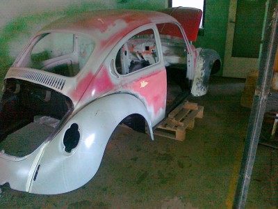

Witam wszystkich , jestem delikatnie ¿ó³todziobem ale deko ju¿ uda³o mi siê zrobiæ....
Podepnê siê pod temat.

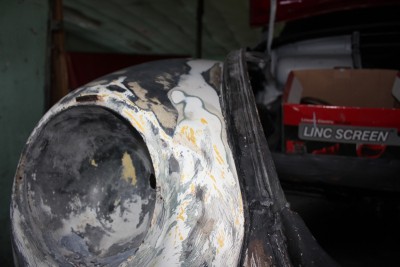

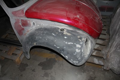

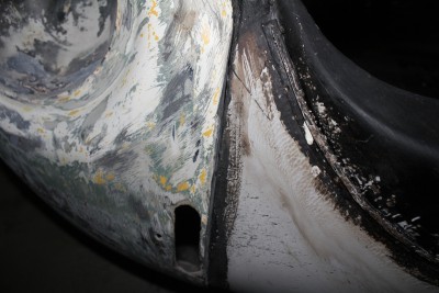

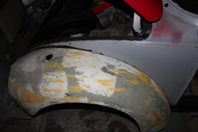

Posiadam (du¿e s³owo jestem w trakcie renowacji) Garbusa który ma laminowane b³otniki (¿ywica + ¿elkot).
Moje pytanie brzmi w miejscach gdzie przetarcia s± do ¿ywej ¿ywicy jest poszpachlowane szpachl± do elastycznych profix'a. Wszystko by³o docierane do ¿elkotu i tu moje pytanie co na ¿elkot => taki mam plan:
- bezpo¶rednio szpachlowaæ (t± elastyczn±) czy daæ PZP i dopiero szpachla?
- nastêpnie plan jest aby pu¶ciæ na to szprycê natryskow± (mam Novola) i akryl wype³niaj±cy podocieraæ p320 w górê baza i klar
Co o tym s±dzicie??
Dodam i¿ jest kupa rys i przetaræ po ma³ej gradacji na heblu - poprzedni u¿ytkownik tego¿ cuda nawali³ kupê szpachli która spêka³a jak skórka np na pomarañczy lub ma³e pajêczyny dlatego wszystko dotarte heblem i maszynowo do ¿elkotu
