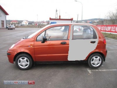

witam panowie jaki¶ czas temu mia³em st³uczkê matizem, po której musia³em wymieniæ drzwi z ty³u, kupi³em srebny metalik i muszê je przemalowaæ na rudy metalik chcia³ bym zapytaæ fachowców czy wystarczy wyj±æ je z auta umalowaæ i za³o¿yæ, czy malowaæ na samochodzie w ten sposób ¿e wkurzyæ baz± na przednie drzwi i tylny b³otnik, a potem malowaæ ca³y bok klarem Pozdrawiam Marian

Wyj±c , wewnetrzn± czesc trzeba pomalowac na stojaku i zewnetrzn± czesc tez mozna (pisze o bazie).
Nastepnie trzeba za³ozyc te drzwi na auto i pomalowac na przejscie z drzwiami i b³otnikiem.
Klarem juz na stojaku.
Ale z doswiadczenia wiem ze z lesonala ten kolor wychodzi na ostro.
Mozna pokusic sie o malowanie samych drzwi o ile natrysk probny wyjdzie idealny.
Gdyby jednak by³a roznica (po przepolerowaniu drzwi malowanych i elementow przylegaj±cych) mozna przematowac i pomalowac na przejscie te trzy elementy.
Nie polecam samych przylegajacych elementow malowac bo inne cisnienie inny k±t natrysku i bedzie tragedia.

Ta perla jest bardzo transparentna, wiec jesli masz zamiar malowac konwencja proponowal bym Ci uzyc podkladu koloryzujacego Uni (baza bez perly) ktora dobiora Ci w mieszalni pod numer Twojego koloru.Na ostro raczej ten kolor Ci nie "wejdzie" na 100% wiec odrazu lepiej wycieniowac.

a w jakim celu sie maluje przyleg³e elementy samym clarem ¿eby je tylko od¶wiêzyæ czy ma to w jaki¶ sposób oszukaæ oko
Wys³any: 2010-01-04, 14:39
Nie samym klarem
Musisz wycieniowac baz± bo bedzie widac roznice w kolorze a cieniowanie w³asnie gubi te roznice.
