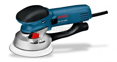

Wys³any: 2012-09-26, 20:14
Polecam
BOSCH GEX 150 Turbo Profesional ( niebieska )
2 tryby pracy
-planetarna ( do docierania szpachli i rozmatowywania rantów )
-orbitalna ( do matowania podk³adów jako wykoñczeniowa )

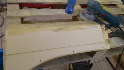

Wys³any: 2013-01-26, 17:08   Re: Jaka szlifierke mimosrodowa 230v wybrac
wertik7 napisa³/a:
Jestem przed zamiarem kupna szlifierki mimosrodowej do szpachli jak i innych rzeczy. Znalazlem takie 2 BOSCH GEX 125-1 AE jak i METABO SXE 325 Intec
METABO Szlifierka mimo¶rodowa SXE 325 Intec
* ¦rednica talerza podporowego: 125 mm
* Czêstotliwo¶æ oscylacji na biegu ja³owym: 5.000 - 11.000 /min
* Moc znamionowa: 250 W
* Moc oddawana: 100 W
* Czêstotliwo¶æ oscylacji przy obci±¿eniu: 7.500 /min
* Amplituda oscylacji: 5 mm
* Ciê¿ar (bez kabla): 1,7 kg
BOSCH GEX 125-1 AE
* ¦redn. talerza szlifierskiego: 125 mm
* Prêdko¶æ obrotowa bez obci±¿enia: 7.500 – 12.000 min-1
* Prêdko¶æ oscylacyjna 15.000 – 24.000 min-1
* Mimo¶rodowo¶æ: 1,25 mm
* System mocowania materia³ów ¶ciernych: Mocowanie na rzepy
* Wydajno¶æ nominalna: 250 W
* Ciê¿ar: 1,3 kg
* ¦rednica oscylacji: 2,5 mm
Prosze o jakas podpowiedz w wyborze
Polecam BOSCH GEX 150 Turbo Profesional
2 systemy pracy
-planetarna (do docierania szpachli, rozmatowywania rantów przed szpachlowaniem, zdzierania pow³ok lakierniczych
-orbitalna, mimo¶rodowa (do zacierania rys, matowania wykoñczeniowego)
Osobi¶cie u¿ytkuje j± w pracy jak i prywatnie, sprawdza siê niesamowicie, moge j± polecic.
Plik ¶ci±gniêto 770 raz(y) 809.07 KB
