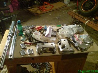

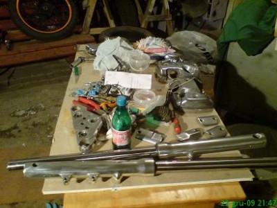

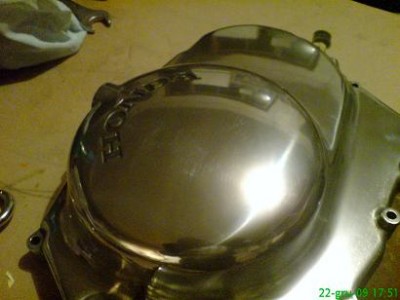

Witam mam w±tpliwo¶ci poniewarz spolerowa³em kilka czê¶ci z motocykla i uzyska³em fajny efekt lustra troche mnie to kosztowa³o czasu wiêc wole tego nie popsuæ. Chcem ten efekt zostawiæ i tu pytanie czy zostawic tak jak jest czy mo¿e prysn±æ bezbarwnym jak tak to czy bêdzie siê trzyma³ spolerowanej powierzchni i jak zareaguje na paru czê¶ciach które siê nagrzewaj± podczas jazdy i s± gor±ce jak pokrywa zaworów.

Po polakierowaniu bezbarwnym elementy strac± czê¶æ po³ysku, ale bêd± odporne na czynniki atmosferyczne. Mo¿esz zostawiæ tak, jak jest i co jaki¶ czas poprawiaæ polerkê.

Rozumiem mo¿e wiesz jak szybko bêd± traciæ po³ysk bo jak ta polerka ma chodzic raz w tygodniu nto odpada bêdê lakieroa³, a co z temperatur± nie zaszkodzi lakierowi, Pozdrawiam :)

Odradzam .W krotkim czasie caly bezbarwny Ci spadnie, bo niby czego ma sie trzymac jak podloze jest idealnie wypolerowane?Na dodatek na elemencie narazonym na wahania temperatury? :tak:
