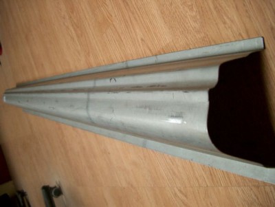

Mam nastêpuj±cy problem. Dziury w progach we fiacie brava. Generalnie próg trzeba wstawiæ nowy. Próg, jak to próg, najbardziej przygnity na pocz±tku i koñcu. Chcia³em kupiæ nowy, ale jedyne co mi oferuj± w sklepie to kawa³ek rynny , taki jakby ¶rodek progu. Nie ratuje mnie to gdy¿ musze ci±æ równie¿ pocz±tek i koniec, a nie wyklepie sobie tego z blachy.
Nie orientuje sie kto¶ z was gdzie moge dostaæ progi ale takie "ca³e", tzn od przedniego nadkola, po tylny b³otnik?
to co jest w sklepach pokazuje na fotce.

Zdjêcie jest tylko pogl±dowe, na zdjêciu s± progi od innego samochodu, sprzedawca te¿ ma tylko "rynny" :(

Kolega szuka progów do fiata brawo a nie brawa.
Wazzie, przepuszczam ¿e poprostu nie ma progów do tego modelu. Ostatnio szuka³em do megane coupe i te¿ mi powiedzieli w sklepie ¿e ne produkuj±. Jedyne wyjscie to kupic na allegro ca³y próg razem z b³otnikiem, odzdzielnie raczej nikt Ci nie sprzeda, ja tak zrobi³em.
