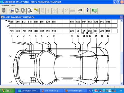

Witam.Panowie mam problem z czytaniem wymiarów z kart w programie Autorobot Data system.S± podane jakie¶ liczby ale nie czaje jak to czytaæ.To jest w mm czy....?Je¶li kto¶ potrafi odczytaæ te wymiary proszê o wyja¶nienie :)

Na karcie taka czarna kropa to punkt zerowy i od tego miejsca s± podane wymiary w mm. Ka¿dy wymiar jest pokazany od zerowego punktu czyli od 0-1 nastêpny 0-2 itd. L i R to wiadomo wymiary na lew± i praw± stronê.

Na tak ale Np w punkcie 4 jest 1702 mm a to przecie¿ strasznie du¿o.auto nie ma takiego rozstawu kielichów.Nie czaje tego

W punkcie 4 - 1704mm to odleg³o¶æ ale od ,,zera,, po d³ugo¶ci a szeroko¶æ jest wy¿ej (tabelka z napisem LP) pomiêdzy L-P jest 615mm

Teraz czaje :)
