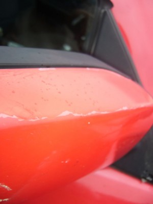

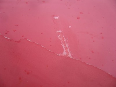

Witam! :help:
Mam pytanie do znawców tematu. Moj problem to schodz±cy lakier bezbarwny :sciana: Autko jest moje i spaæ nie moge przez ten lakier.Baza to akryl bo po przetarciu g³upi± szmatk± z pasta tempo schodzi. Wiec to chyba akryl i na niego po³o¿ony zosta³ ten nieszczêsny bezbarwny :sciana: :sciana: Na ca³ym aucie od tego problemu wolna jest tylko maska tylnia klapa i jedne drzwi. Po drapniêciu paznokciem schodzi. A jak bym dojecha³ go myjk± to ca³y by zeszed³.
1. Jak to zrobiæ najprostszym sposobem czyli co naj³atwiej bêdzie mi po³o¿yæ? (totalny laik w temacie)
2Czym mam to dotrzeæ? Jaka ziarnisto¶æ i czy wystarczy ze zejdzie ten bezbarwny i bêdzie mo¿na co¶ malowaæ na t± baze z akrylu?
3Jaki pó¿niej podk³ad jaka baza i jaki bezbarwny chodzi o jaki¶ kompromis miedzy cena a jakosci±.
4.Czy op³aca siê zostawiæ te dobre elementy czy malowaæ ca³y?
5.Je¿eli ca³y to elementami i zdj±æ drzwi lusterka itd czy malowaæ na aucie.Kolor nie bêdzie zmieniany.
Jestem studentem wiêc czasu mam w brud i jeszcze trochê ale my¶lê ¿eby wzi±æ siê za to jak bedzie cieplej i troche bardziej sucho. Jestem z okolic Pu³aw i by³ bym wdziêczny jak kto¶ znj±cy sie i chc±cy pomóc by podrzuci³ gg ¿eby nie drêczyæ forum g³upimy pytaniami :rotfl:

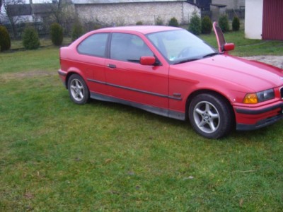

A tak wygl±da ca³e autko
Plik ¶ci±gniêto 82 raz(y) 81.03 KB
lusterko
Plik ¶ci±gniêto 77 raz(y) 54.58 KB

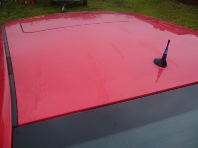

tak wygl±da ca³y dach
Plik ¶ci±gniêto 78 raz(y) 49.54 KB
takie cos na dachu
Plik ¶ci±gniêto 74 raz(y) 40.54 KB
