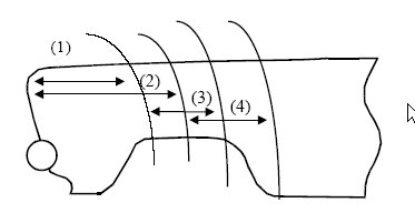

Przy kartach technicznych DuPonta jest co¶ takiego:
Dotyczy lakieru bezbarwnego ( ale chyba te¿ i akrylu) :
Przy zaprawce, mo¿e byæ zastosowana nastêpuj±ca metoda nak³adania bezbarwnego. Je¶li na³o¿enie bezbarwnego na oryginalne powierzchnie jest nieuniknione, odpowiednie „roz³o¿enie siê” bezbarwnego mo¿e byæ osi±gniête w nastêpuj±cy sposób:
(1) Na³o¿yæ 1 warstwê lakieru na bazê i na powierzchniê wokó³ zaprawki.
(2) Na³o¿yæ 2-g± warstwê lakieru, szerzej ni¿ poprzedni± na powierzchniê wokó³ zaprawki.
(3) DO WYBORU: rozcieñczyæ 1 czê¶æ lakieru z 1 czê¶ci± rozp do cieniowania i na³o¿yæ 1 warstwê rozcieñczonego lakieru na cieniowan± powierzchniê.
(4) Natychmiast na³o¿yæ czysty rozp. do cieniowania w miejsce „przej¶cia”.
Patrz rysunek w za³±czniku.
W pkt 3 jest ¿e lakier mieszaæ z rozpuszczalnikiem w stosunku 1:1
Ostatni± warstwê (3±) rozci±gamy po ca³ym elemencie.
Czystym rozpuszczalnikiem ? I dlaczego po ca³ym elemencie, nie wystarczy³oby tylko w miejscu cieniowania (tak jak na schemacie) ?
Domy¶lam siê, ¿e polerowanie papierem (nawet 2500) nie wchodzi w grê. Warstwa lakieru w miejscu cieniowania jest bardzo cienka ...
