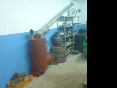

ja grzeje sobie piecem z nadmuchem w garazu o wielkosci 9x5 i za sciana 2 garaz 9x5,5 m jesli pale weglem jest nawet i 25 stopni tam gdzie stoi piec i 17 w drugim pomieszczeniu jesli pali sie tak aby byl ogien to 18 stopni w garazu. Piec prosta sprawa wentylator 1 rura i blacha na p³aszcz zewneczny p³askownik jako radiatory i mozna zime przezyc w garazu :)
Plik ¶ci±gniêto 1903 raz(y) 40.37 KB

Dziêkuje wszystkim kolegom za odpowiedzi, z pewno¶ci± daj± do my¶lenia. Spodoba³ mi siê pomys³ .Bandita7. W pomszczeniu warsztatowym ustawi³ bym piec od Co, na dnie wyciêty otwór z dostêpem do p³aszcza wodnego (byæ mo¿e z wentylatorem) na górze 2 otwory jeden otwarty do pomieszczenia w którym sta³ by piec ,a drugi po³±czony rur± z pomieszczeniem w którym, bêdê malowa³ (nawiew ciep³ego powietrza). To powinno za³atwiæ sprawê. Musia³ bym tylko rozwi±zaæ sprawê komina dymnego ,ale to ju¿ inna sprawa.
