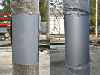

Jakbyscie podeszli do wyrownania slupa ze stali weglowej ktora jest juz pokryta farba alkidowa jednoskladnikowa z fosforanem cynku? Szpachlowanie szpachla 2k jest ryzykowane bo polozona ponownie farba moze sie zwazyc. Chcialbym wykonac probe czyli najlepiej chyba lekko zmatowic to co jest ale nie usywac do zera, polozyc szpalowke poliestrowa z aluminium (boje sie troche zeby nie powstalo ogniwo galwaniczne), ponownie przeszlifowac i jeszcze raz pokryc ta farba (10442 Bariline Coating)?

Przed po³o¿eniem szpachli/zrób próbê/po³ó¿ podk³ad akrylowy lub epoxydowy/ta o której piszesz,/to jest farba reaktywna/.Je¿eli to nie zda egzaminu,spróbuj odizolowaÌ sie podk³.akr 1K,lub np.Neokorem/czas schniêcia 48godz./.

Jestes pewien ze jest to farba reaktywna?

Na 90% tak.

Dla mnie reaktywna to taka ktora sie kladzie bezposrednio na rdze a ta kladzie sie na goly metal po srutowaniu. Wykonalem probe szpachlowka Goldcar z aluminium i jest na razie ok. ale bardzo wolno schnie mimo ze podgrzewalem rure suszarka.
