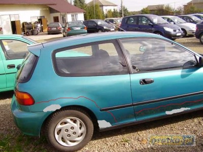

witam chcial bym poradziæ sie jak zrobiæ zaprawki b³otnika w mojej hondzie. Lakierowa³ bêdê metalikiem i chcia³em zapytaæ czy jak prysne tak jak zaznaczy³em czerwon± lini± baz± a ca³y element pokryjê clarem to bêdzie gitara. Drzwi malowaæ do listwy czy ca³e. dzieki za pomoc.

bedzie :spoko: tylko cieniuj baze a nie do kreski
drzwi do listwy bo jak góra dobra to niema sensu lakierowac

co do tylnego b³otnika to radze wstawic repertuarke bo je¶li jeszcze nie rozszlifowa³es korozji to zobaczysz co tam sie kryje... Jajka wszystkie tak maj± ja swojego w³asnie robie i masakra jest w tych miejscach.

Ca³e 2 elemnty w bazie z uciekaniem do prawego przedniego b³otnika - najszybciej, najlepiej, 50 gram lakieru wiêcej. Bez kombinacji bo inaczej guwno z tego wyjdzie a kolor nie ciekawy do wpy³ek. Ja bym tak zrobi³.
