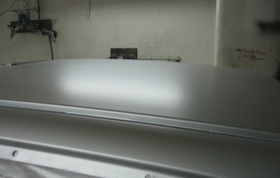

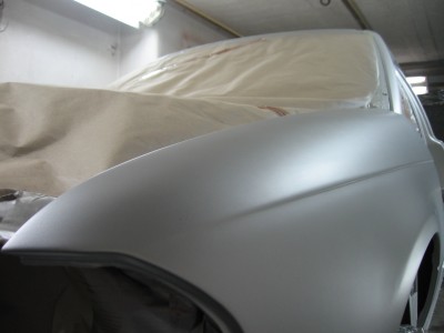

co do pistola- mam Gti-ka ale z dysz± 1,3 i nie mam problemu z chmurami zupelnie na srebrze :D baza dobrze rozrobiona, ci¶nienie zazwyczaj 2-2,2 bara - zale¿y od odcienia ¿eby wej¶æ jak najbli¿ej w kolor. dodaje dwie fotki z astry jak mi to wychodzi. Moim zdaniem co¶ masz ¼le wyregulowane ;) ja nie mam rozkrêconego na pe³n± miot³e tylko odrobine mniej bo równiej rozk³ada ziarno ;)
Plik ¶ci±gniêto 162 raz(y) 473.4 KB
Plik ¶ci±gniêto 209 raz(y) 602.6 KB
